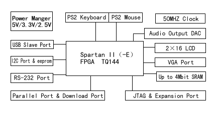

Xilinx公司和Altera公司均提供了许多用于评估IP Core的FPGA评估板,如USB、MAC、IEEE1394等等。许多第三方设计中心,如Insight,还开发了用于SOPC系统集成的Virtex II MicroBlaze评估板和Virtex II Pro PPC405评估板等等。Xilinx FPGA的国内专业设计公司长沙依元素科技(http://www.eestd.com)还开发了用于测评各类基本IP Core以及学习培训用途的数字刀剑?系列 (DigitalSword? Series Kit)评估板,如图1所示,该系列评估板提供了VGA、LCD、音频、键盘鼠标、串口、并口、USB Slave、I2C等电平接口,并提供了标准扩展总线以及丰富的子板功能模块支持。
图1(a) 数字刀剑 系列之火龙刀
图1(b) 数字刀剑?系列FPGA评估板结构框图

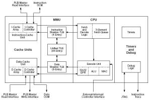

在Xilinx最新一代FPGA Virtex II Pro中,嵌入了IBM公司的PPC405 RISC结构硬处理器(如图3所示),
图3 PPC405 IP Core结构框图
该处理器内核具备以下基本特征:
·32位、Harvard结构,300MHZ以上工作频率
·支持IBM Core Connect总线标准
·符合PowerPC UISA标准
·低功耗:0.9mW/MHZ
·硬件乘法和除法单元
·32个32bit通用寄存器
·16KB双端口程序缓存
·16KB双端口数据缓存
·内存管理单元(MMU)支持
·独立的调试和跟踪接口
PPC405硬处理器内核性能上与现有的EPPC Core完全一致,含有PPC405 Core 的Virtex II Pro系列FPGA还附加了Gbit收发器和18×18硬件乘法器以及庞大的可编程逻辑资源,非常适合于通信、图像信号处理以及复杂应用系统的设计,并提供了更加灵活的设计模式。
