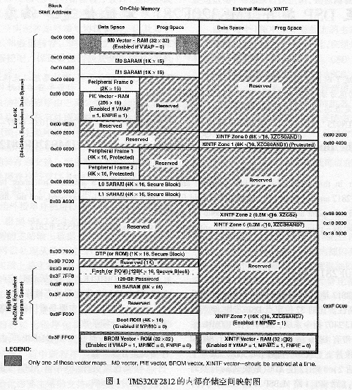

2.2 存储空间
图1 所示是TMS320F2812的内部存储空间映射图。TMS320F2812为哈佛(Harvard)结构的DSP,即在同一个时钟周期内可同时进行一次取指令、读数据和写数据的操作。在逻辑上有4M×16位程序空间和4M×16位数据空间,但物理上已将程序空间和数据空间统一为一个4M×16位的存储空间,各总线按优先级由高到低的顺序为:数据写、程序写、数据读、程序读。其中由CY7C1041扩展的256k×16位SARAM位于Zone 6(0x100000~0x13FFFF),存取时间不小于12ns;128k×16位FLASH空间(0x3D8000~ 0x3F7FFF)取指时间不小于36ns。为了尽可能提高器件的工作速度,在对FLASH寄存器编程使其在较高速度下工作的同时,可将时间要求比较严格的程序(如时延计算子程序、FIR滤波子程序等)、变量(如FIR滤波器系数、自适应算法的权向量等)各堆栈空间搬移到H0、L0、L1、M0、M1空间来运行。

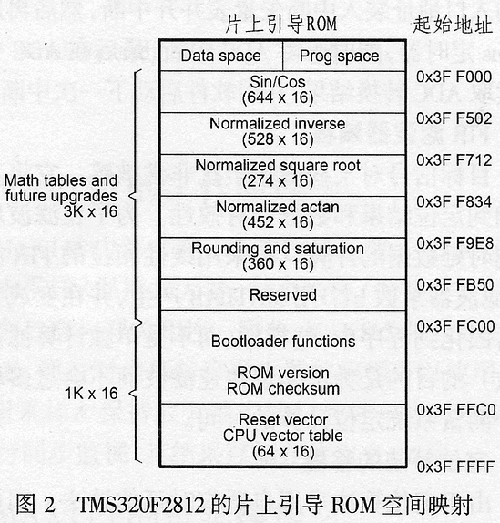

2.4 复位引导
图2所示是TMS320F2812的片上引导ROM空间映射。其此导程序配置在图2中的0x3FFC00~0x3FFFBF,根据图1,设置VMAP=1,MP/MC=0,ENPIE=0,复位向量指向片上0x3FFFC0,而片上0x3FFFC0中内容为0x3FFC00,即指向图2中的引导程序。配置表2中的GPIOF4(SCITXDA)=1,则转向FLASH中的0x3F7FF6开始执行程序,最后在0x3F7FF6片设置跳转指令指向用户程序的开始处,以开始运行用户程序。由于在实际应用中使用了PIE中断,因此,在用户应用程序中,应首先初始化PIE中断向量表,然后使能PIE。

由于定位算法采用自适应时延估计法,因此计算量非常庞大,对DSP芯片性能要求较高。TMS320F2812具有32位硬件乘法器和累加器,其RPT指令非常适合循环计算,处理能力可达150MIPS,因而具有较高的性能。但它是一款定点处理芯片,需要使用定点算法来解决处理量大的问题。因此,对初始数据、权矢量应采用16位整形变量(Q=12:由ADC转换精度决定),而循环计算中产生的中间结果则使用32位整形变量(Q=20:在结果不溢出的情况下尽量满足计算精度);至于对三角函数等的运算,可用查表法并利用图2中的表格来进行快速计算。

另外,还可对算法进行优化。第一是将经常使用的中间变量配置到等待周期为0的内存中;第二是采用FLASH加速技术(使能FOPT寄存器的ENPIPE位实现预指机制的FLASH流水线模式),这样可以达到100~120MIPS的处理能力,大大高于其本身36ns的读取能力。需要注意的是,由于TMS320F2812的保护机制,对FLASH寄存器进行存取的这段程序必须搬移到L0、L1中执行。尽管这样,将这段对时间要求比较荷记得的算法移植到内存H0中,可以达到最高150MIPS的处理速度,并能使用函数memcpy()完成程序的搬移。
