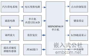

系统采用超高灵敏度酒精传感器,超低功耗单片机系统,自动探测酒精浓度的方法,可以防止驾驶人员逃避检测,以判断驾驶员是否是酒后开车,系统总体设计如图1所示。该系统可放置在汽车仪表盘位置,当司机发动汽车时,探测控制仪启动,此时发动机处于被锁状态,汽车无法启动。酒精传感器加热后,探测控制仪对酒精传感器探测的气体信号进行检测。由于酒精含量与酒精传感器检测后产生的电压信号成特定的比例关系,因而可根据电压信号进行酒精含量的判断。检测到的信号经过放大和滤波之后,通过单片机内置的12位ADC转换为数字信号,由单片机对此信号进行处理判断,假设酒精含量没有超标,LCD显示屏幕显示当前酒精浓度,同时正常指示灯亮起,控制继电器不起作用,汽车随之启动;反之,则进行声光报警,控制继电器切断点火装置电源,驾驶人员无法启动汽车,从根本上实现控制酒后驾车。汽车启动后,控制仪随即进入低功耗状态,只有酒精浓度探测电路一直工作,一旦驾驶人员驾驶过程中饮酒,控制仪立即恢复到正常工作状态。

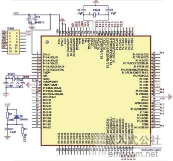

酒精探测控制仪系统中MSP430FG4619用来判断气体中的酒精含量,控制整个控制仪的工作。系统主控电路如图2所示,包含晶振电路、复位电路和JTAG接口电路等。

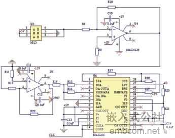

酒精检测电路由高精度酒精传感器、信号调理放大电路、滤波电路和单片机内置12位ADC等组成,如图3所示。主要功能是检测酒精含量,判断其是否超标。
图2 系统主控电路示意图
酒精传感器采用旁热型半导体式酒精气敏元件MQ3,它对乙醇蒸汽具有很高的灵敏度和良好的选择性,快速的响应恢复,长期的寿命和可靠的稳定性,探测范围为10~1000ppm,尤其适用于酒后驾驶人员的检测。
信号调理放大电路前级采用美信公司生产的高精密运放MAX4238来实现,它具有1pA的偏置电流,2μV的偏置电压,超低温漂,良好的性能。后级放大采用常用的OP07C运算放大来实现,滤波芯片采用美信公司生产的开关电容型引脚可编程集成滤波器MAX266来实现,具有比普通RC滤波电路更优异的性能。
A/D转换采用MSP430FG4619IPZ自带的12位、最大速率为200KSPS的ADC,它的电压基准可以选择为内部基准或者外部基准,节省了外部ADC芯片,大大简化了硬件的设计,同时可以满足精度的要求,因此非常适合于本系统的设计。
图3 酒精检测电路图

JTAG接口电路用于调试程序,以及系统软件的升级。电源转换电路用于将车上的供电系统转换为单片机以及系统所用的到的芯片所需的电压。监控复位电路用于保证单片机处于良好的运行状态,防止受到干扰导致程序跑飞,比内部看门狗电路更可靠。

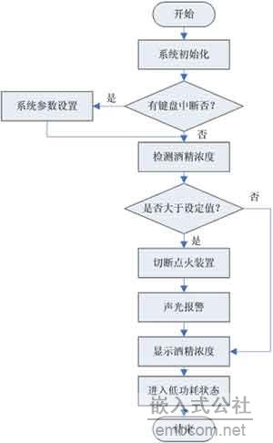

图5 控制仪主程序流程图
软件设计
软件部分根据系统功能进行模块化编程。控制仪主程序流程图如图5所示,实现酒精含量检测、酒精含量是否超标判别、酒精含量显示、声光报警等功能。系统初始化后,对酒精传感器进行加热,自动进入测量状态,然后采集酒精含量电压信号,与设定的精度浓度进行比较,如果高于这个浓度,则显示该浓度,并进行声光报警,同时切断点火电路,驾驶人员不能发动汽车;如果低于这个浓度,则显示所测的浓度,同时启动发动机。
