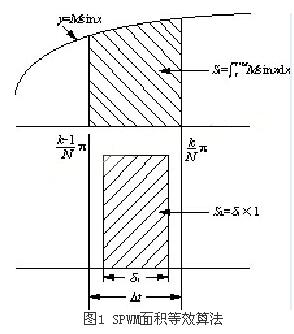

理论分析后知自然采样法和面积等效法相对于规则采样法谐波较小,对谐波的抑制能力较强。又因为PIC单片机片内无较大空间实现在线运算,所以自然采样法不利于软件实现。本文的试验系统采用面积等效法实现SPWM控制,其原理如图1所示。
利用正弦波小块面积S1与脉冲面积S2相等原则,将正弦波的正半周分为N等分,则每一等分的宽度为π/N弧度,利用面积等效法计算出半个周期内N个不同的脉宽值,将产生的脉宽数列以列表形式存于PIC单片机的ROM中,以供程序调用。
脉宽产生的基本公式为:
式中:M为调制度;N为载波比,即半个周期内的脉冲个数,实验中N取64;k取值为0~63。
由式(1)计算出的实际脉宽转换成计时步阶后生成64个值的正弦表存入PIC的ROM中以供调用。产生的SPWM脉宽表是一个由窄到宽,再由宽到窄的64个值的表。

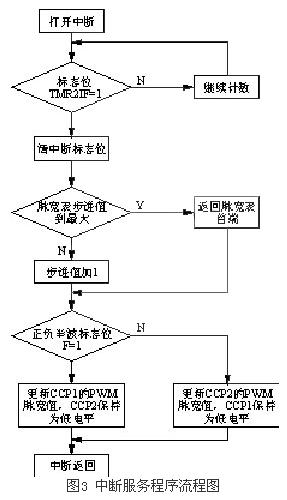

软件控制PIC单片机使之产生SPWM波形?首先将之前设置的寄存器值写入相关寄存器,当PIC的PWM功能开启后TMR2从0开始计数,同时CCP模块引脚输出高电平。
当TMR2≥CCPR1L时,PWM功能引脚开始输出低电平。
当TMR2≥PR2时,则TMR2=0,重新开始另一个周期计数,PWM功能引脚开始输出高电平。同时TMR2的中断标志位被系统置高,即TMR2IF=1,转去执行中断服务程序。
因实验中设置TMR2后分频为1:3,故在3个PR2周期后程序才转去执行中断服务程序。在中断服务程序中查找脉宽表,将下一个脉宽值写入寄存器CCPR1L中。下个周期输出的PWM的脉宽即为刚写入CCPR1L中的脉宽值,也就是说脉宽的变化在中断程序中实现,中断程序流程如图3所示。
程序中利用标志位F实现SPWM输出在CCP1和CCP2中的转换。在F=1时,CCP1输出PWM波形,CCP2设置输出为0电平;在F=0时,CCP2输出PWM波形,CCP1设置输出为0电平。

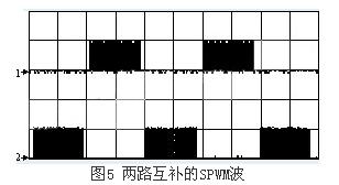

试验中由PIC单片机的两个CCP模块产生两路SPWM波,将这两路SPWM波变换成4路后经隔离驱动逆变系统的IGBT。产生的两路SPWM波形分别对应正弦波的正负半波,完整周期的两路SPWM互补波形如图5所示。
