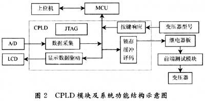

本设计采用MAX7000系列的EPM7128两块,其中第一块CPLD(1)的主要功能如下:
(1)与A/D芯片(MAX125)相应片脚连接,控制模/数转换并读入其结果,MAX125为并行输出,是以字进行操作的,所以一次要读14位,用两个字节锁存。
(2)通过系统总线,将A/D转换结果传给80C196进行处理。
(3)将80C196处理过的需显示的数据缓冲,产生LCD的数据(8位)总线驱动。
(4)键盘响应。
(5)JTAG功能。
第二块CPLD(简称CPLD(2))依据MCU发出的指令或输入型号译码后驱动控制与该型号二次绕组对应的继电器吸合与释放动作,并选择量程。由于继电器没有地址,所有操作他的数据必须同时发送,即使只改变一个继电器的状态,仍然要把没有改变的继电器的数据同时送给CPLD锁存,所以译码是必需的。
CPLD的功能结构示意图如图2所示,可以认为,CPLD在下位机中起着重要的关联作用,一方面,他与MCU相互通讯,并受MCU控制,另一方面,CPLD又执行着对前端电路、键盘、LCD和继电器板等的操作任务,所以从系统总体的角度出发,CPLD完成一些接口功能。

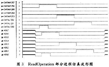

4.2 仿真
以读A/D结果(ReadOperation)进程为例进行仿真。
——进程名称:ReadOperation
——敏感变量,RD
——输出变量,DataBusIn(送到数据总线上)
——目的:读操作
ReadOperation:process(RD,Enlcd,En125Low,En125High,CSIF,CSIM)
需要说明的是,信号变量在仿真时需声明其初始值,本读操作进程中的信号变量自会有其他进程(如片选进程)为其赋值,“&”作为连接运算符,可将多个对象或矢量连接成位数更大的矢量,对ReadOperation进程编译仿真的波形图如图3所示。

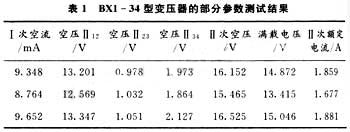

经过现场试用得到实验测试数据,表1列出3台BX1-34型变压器的部分参数测试结果,其中I次空流代表原边空载电流,空压II12指二次绕组1和2端的空载电压,其他类推,II次空压为二次绕组的总空载电压,满载电压指在二次绕组串接8Ω电阻时的电压值。
结果满足《信号维护规则)中对变压器“输入额定电压,二次端子电压空载时其误差不大于端子额定电压值的10%;容量为30-60VA的变压器满载时,其二次端子电压不小于端子额定电压值的85%”的规定。
