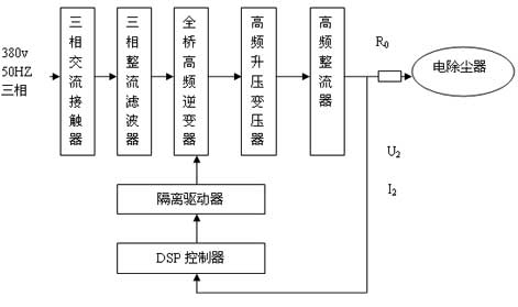

图1是电除尘器一般的高频开关电源主电路拓扑框图。
图1.高频开关电源SIR主电路拓扑框图
假定电除尘器所需供电电源为70kv高压直流电源。输入三相380v50HZ或60HZ交流电源,经三相整流滤波成约520v直流电压,再经IGBT模块高频20KHZ逆变,高频变压整流为70kv,经限流电阻R0供给电除尘器极板。输出电流、电压、反馈至DSP控制器改变脉冲工作频率或脉冲宽度经隔离驱动器送给IGBT全桥高频逆变器以对输出电流输出电压进行调节。输出开路保护、短路保护、变压器油和IGBT的过热保护、输出闪络控制和处理等均由数字信号处理器DSP控制器一并实现。

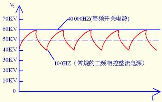

图3是一般的中低比电阻比如火力发电厂工况下的电除尘器高频开关电源SIR和可控硅相控整流电源T/R的输出直流电压波形。
图3. 高频开关电源SIR和可控硅相控整流电源T/R的输出电压波形
举两个例子:武汉国测数字技术有限公司研制了400mA/70kv高频开关电源,其中使用在湖北新冶钢公司二炼铁厂的一台输出120mA/60kv7.2kw,而相同工况下,原来常规的可控硅工频相控电源输出50mA/40kv、2kw;使用在武汉高新热电公司的一台输出54kv/283mA,15.28kw,而在相同工况下,原可控硅工频电源输出48kv156mA、7.5kw,高频开关电源比原可控硅工频电源输出功率提高1倍以上,因而通过了环保测试,达到了新的环保排放标准。
从图3可以看出:常规的电除尘器可控硅工频相控整流电源T/R产生的输出谷值电压,比高频开关电源SIR产生的输出直流电压要低25%。谷值电压在静电除尘器电场中触发火花。电火花能抑制电离,显著的限制了加在电极上的平均电压,严重影响电除尘器的除尘效率。高频开关电源SIR工作在20KHZ以上,同常规的T/R相比,高频开关电源SIR提供了几乎无波动的直流输出,这使的静电除尘器能够以火花发生点电压运行。高频开关电源SIR提高了静电除尘器的供电电压和电流,对于细而低比电阻的灰尘,电除尘器粉尘排放浓度显著降低。如果按25%来计算,则在上述相同工况下,高频开关电源SIR输出功率比可控硅工频相控整流电源T/R要高出56%,从而减少了粉尘排放浓度,提高了除尘效率。

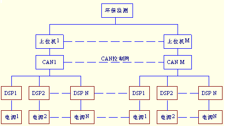

四、高频开关电源SIR需要数字控制器
电源设备和其他电子设备一样,已由模拟控制转入数字控制。中、大功率开关电源已更多的采用了数字控制,电除尘器用高频开关电源通常都是30千瓦~100千瓦以上,属于大功率开关电源。采用30MHZ~300MHZ工作频率的数字信号处理器DSP做下位机,实现20KHZ~50KHZ大功率逆变的实时控制是经济可行的。另一方面,电除尘器电源一般不是一台,而是多至3台8台甚至10台以上,电除尘器高频开关电源实现了控制柜和变压器一体化,一般都安装在电除尘本体旁边,远离控制室。为了实现群控和遥控,需要上位机。
电除尘器高频开关电源采用全数字控制即上位机和下位机控制,相对模拟控制具有如下优点:(1)数字化控制可采用先进的控制方法(如自适应用控制)和智能控制策略,使得电除尘器ESP的自动化程度更高;(2)控制灵活,系统升级方便,可以在线设置、修改运行参数,远程开启和关闭电源;(3)可以在同一个硬件系统中实现两种不同原理的控制,比如可以在以调频为主的同时实现某些特定情况下的调宽控制;(4)数字传输比模拟量传输可靠性更高,进一步提高了电源的可靠性,易于标准化;(5)系统维护方便;(6)系统一致性好,成本低,中断程序和分支程序的使用省去了许多硬件电路,生产制造方便;(7)易于组成并联运行系统,扩大电源容量,满足大功率电除尘器的需求;(8)可以兼备电除尘器设备系统的系统控制功能。
图4.远程网络控制

总体控制方案,前面已经说了,可以采用模拟控制和数字控制两种,以数字控制为好。数字控制又有两种:(1)由上位机数字控制,和电源本身由模拟电子专用芯片控制相结合的半数字控制;(2)上位机实现遥控和群控,下位机实现电源本身的实时独立控制,即所谓全数字控制。上位机对下位机和电源的网络控制见图4。主电路形式是多种多样的,控制形式也是多种多样的,如果两者结合起来,线路形式不胜枚举,但其宗旨是共同的:(1)提高除尘效率;(2)提高转换效率;(3)提高功率因数;(4)降低成本;(5)增加电源对电除尘器的适用性;(6)提高可靠性,减少维修等。

(1)一个有源功率变换环节,图1就是其中一个例子。
(2)两个有源功率变换环节,图5就是其中一个例子。
图1的工作原理前面已经说过了。图5是电除尘器高频开关电源主电路的另一种拓扑。有源功率转换环节有两个:一个是斩波器,将三相整流后的直流输入电压520v斩波降压稳定在某一电压比如DC400v,一个是IGBT全桥逆变器,将直流电压比如400v逆变成高频方波交流电压送给高频升压变压器,斩波器和逆变器全由DSP控制,斩波器可以根据工况需要调节输出电压,IGBT全桥逆变器可以根据工况要求调节输出电流。图1输出电流和电压全由IGBT逆变器调节实现,因此图1的转换效率比图5高。

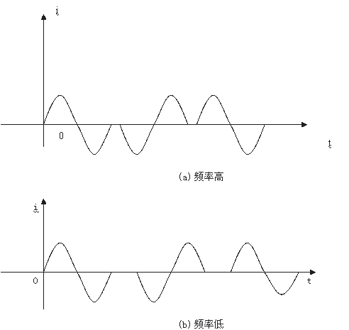

(1)调频
图6为逆变器电流波形。显然,频率低的图(b),其电除尘器平均电流小于频率高的图(a)的平均电流。
图6.逆变电流波形

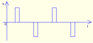

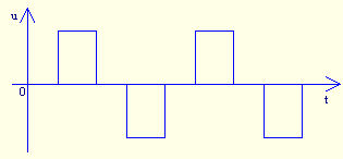

(2)调宽
图7为逆变器电压波形,图(a)与图(b)频率相同。显然,脉冲窄的图(b),其电除尘器的平均电压要低于脉冲宽的图(a)的平均电压。
(a)脉冲宽
(b)脉冲窄
图7.逆变器调宽电压波形
