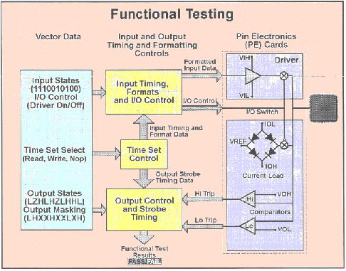

上述的这些资源说明了功能测试会占用测试系统的大部分资源。功能测试主要由两大块组成,一是测试向量文件,另外一块是包含测试指令的主测试程序。测试向量代表了测试待测器件所需的输入输出逻辑状态。主测试程序包含了保证测试仪硬件能产生必要的电压,波形和时序等所必需的信息。(如图所示)
功能测试
当功能测试执行的时候,测试系统把输入波形施加给待测器件,并一个周期一个周期,一个管脚一个管脚地监控输出数据。如果有任何的输出数据不符合预期的逻辑状态,电压或者时序,该测试结果被记录为错误。
