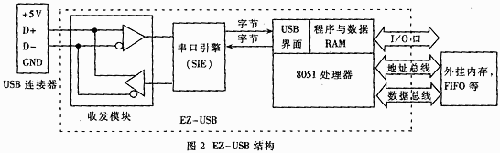

由于USB协议非常复杂,开发者不可能在底层基础上进行开发。目前,市场上对USB协议进行封装的接口芯片,如:National Semiconductor公司的USBN9602、Plilips公司的PDIUSBD12等。本系统选用CYPRESS公司的带单片机内核的EZ-USB系列的AN2131QC.该芯片遵从USB1.0规范(12Mbps),将8051单片机内核、智能USB接口引擎、USB收发模块、存储器、串行口等集成一起,从而减少芯片接口时序。其内部结构如图2(虚线内是芯片部分)。
EZ-USB的8051代码(Firmware)可以固化在ROM内;更好的方案是通过USB口从主机下载到内部RAM,这样,易于修改、调试和更新。之所以能下载代码是因为芯片一上电完全在硬件上自动完成枚举过程,不需要Firmware。完成枚举后便可作为一个USB设备(叫做缺省USB设备)与计算机通讯,此时即可进行Firmware下载。下载完后,8051内核脱离RESET状态开始执行代码。可以通过Firmware对USB设备重新配置,这个重新配置过程叫做再枚举。

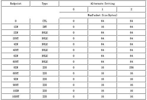

在EZ-USB中,缺省USB设备的接口中包括14个Endpoints,如表1所示。
表1 缺省USB端点(Endpoint)
计算机与USB设备的数据通信主要包括两个方面:一是读取采样数据;二是给USB设备发送控制命令。发送控制命令先发送一个命令包(消息),然后根据情况发送后续数据或从设备读取响应数据。因此,根据EZ-USB芯片的功能,直接使用缺省配置中的6个Endpoint。
Endpoit OUT2 BULK:用来发送控制命令包。
Endpoint IN2 BULK:接收从USB设备发来的DSP消息。
Endpoint IN4 BULK:用来从USB设备读取数据,如读取采样数据、配置参数等。
Endpoint OUT4 BULK:用来向USB设备发送数据,如下载8051程序、下载FPGA程序等。
Endpoint OUT6 BULK:作辅助判断用,当PC传送完大量数据至USB设备时,向该端口写任意数据以起到通知USB设备的作用。
Endpoint IN1 INT:用来从USB设备读取响应信号,如下载FPGA程序是否成功的标志等。
