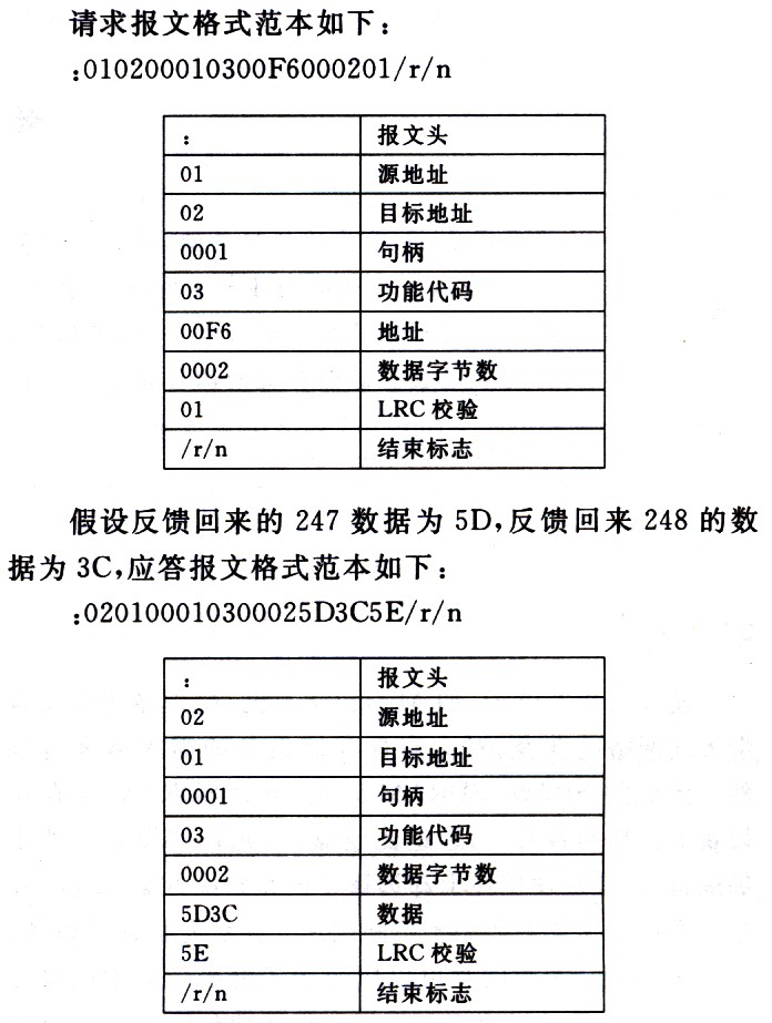

3 报文示范
ModBus包含ASCII和RTU两种报文格式。RTU报文较短,但是没有边界定义;ASCII报文较长,但是边界明了。在多处理器通信之中,由于通信距离很短,干扰较小,因此可以选择较高的通信速率。通信速率提高了,报文长度较长对通信的影响不大,因此可以选择ASCII报文格式进行通信。
ModBus的ASCII读取请求报文格式如下:
ModBus 的 ASCII读取请求报文格式如下:
假设主机地址01,要对从机地址02进行读取247和248地址的两个寄存器值的通信,并且本次通信为第1次通信,设定流水号为000l。
