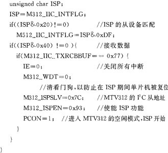

要使从设备MTV312具有ISP的功能,须添加一段程序在从设备的主应用程序中。该程序用来响应多功能口SCL和SDA(RXD,TXD)的电平变化。在执行以下程序后,MTV312进入ISP模式:
void Intlsp(void)interrupt 2{//从设备MTV312外部中断1
