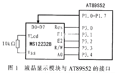

2.2 液晶显示模块
MSl2232B属于图形点阵系列的显示器件,具有双行显示功能,其点阵结构为122×32,通过AT89s52给出必要的数据和指令来操作MSl2232B主、辅控制器,从而完成图形、字符等相关信息的显示。该液晶显示模块还具有较强的通用性.用户用少量元件就可以构成一个完整的LCD系统。电路连接如图1所示。

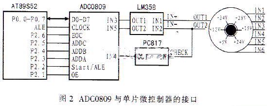

2.3 A/D数据采集模块
由于本系统涉及多路模拟信号,故选择了AD(20809型通用模/数转换器,它采用逐次逼近方式完成A/D转换过程,其片内带有8路模拟开关,能自动锁存信号,输入电压范围是0V~+5V,因为该器件的输出具有1TrL三态锁存缓冲器结构,所以可以直接连人单片微控制器的I/O口。相关的接口连接如图2所示。
需要说明的是,在本系统6路电源信号中只有一路负电源信号符合ADC0809 0V~5v的输入特性,因此必须配备相应的反相电路,则通过LM358型运算放大器来完成。利用LM358还可以扩展监测范围(以降低测量精度为前提),这对于精度要求不太高的场合是可行的。图2中PC817型光耦用于检测负电压信号,当IN4为低电平信号时对应负电压信号,此时在MSl2232B的相应行位置给出“-”号标志,这不仅解决了正负电压同行显示的兼容性问题,而且减少了软件设计量(由6路简化为3路),同时使系统实时性相应提升。

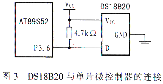

2.4 温度传感器模块
DS18820是Dallas公司推出的l—Wire式数字温度传感器,它能实时采集现场环境的温度数据,并将相应的值转换为数字量输出。该温度传感器与AT89S52的连接如图3所示。

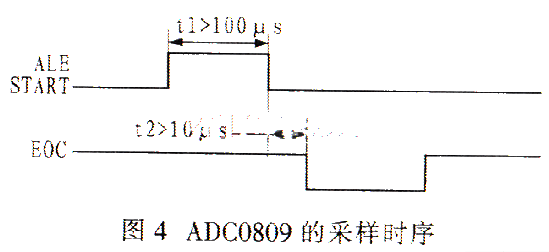

数据采集与A/D转换子程序主要对配电箱传来的模拟信号进行采样、量化及返回值处理。软件编程时的电气时序及相关技术要求如图4所示。
在时序图中,上升沿清空量化结果寄存器内的值,下降沿启动,A/D转换;采样启动脉冲的高电平状态至少应维持100μs;EOC变为低电平表示转换过程正在进行,且启动信号的硬件迟滞效应时间至少应为10μs;MSB对应AT89S52并口的:P0.7,LSB对应P0.0。

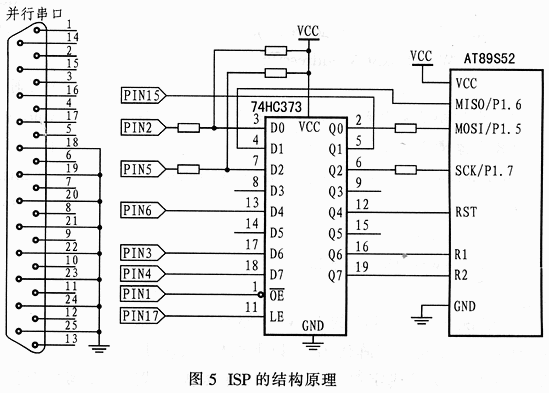

4 ISP的结构原理
将ISP功能集成到成型的PCB上就可以实现程序的实时更新与升级操作,其结构原理如图5所示,这对于复杂工程系统设计显然是很方便的,也是切实可行的。
