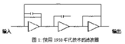

电路由分立元件组成时,传统示波器是非常有力的查错工具。我们在图1中看到一个由运算放大器和分立元件构成的滤波器。通过比较输入和输出信号,传统双通道示波器能完全表征该滤波器的工作。

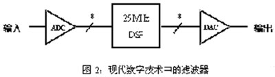

随着数字技术应用的日益普及,对测量的要求也发生着变化。在电子设备转向数字体系结构的同时,设备的性能在提高,而价格却在降低。虽然仍能用简单的双通道示波器评估图2中的滤波器,但如果系统有问题,传统示波器将不能提供解决问题所必须的洞察能力。

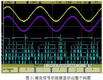

8条数据线把输入送至数字信号处理器(DSP),并需要监视DSP的8条输出线,以确定DSP是否在接收正确信息;而双通道示波器没有应对这项任务的足够通道数。在这一简单例子中,我们看到传统示波器就像老式改锥一样,已经不敷使用了。图3表明混合信号示波器通过显示至DSP的8条数据线,以及输入和输出模拟信号,能为您提供对问题的额外洞察能力。
在这一例子中,输入信号(最上的黄色迹线)和输出信号(第二条紫色迹线)与驱动DSP的8条数据线在时间上是对准的。应注意数据相对位置如何指示输入信号的形状。

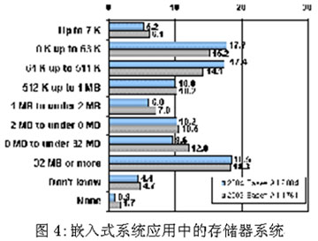

图4是EmbeddedSystemsProgramming和 EE Times在2004年度嵌入式市场调查中,所报告嵌入式系统使用存储器的情况。由图中的数据分布可看到与系统中所使用主处理器的情况极为吻合。工程师设计8bit和16bit处理器基系统时使用511k或更低的存储器。在设计32bit处理器基或FPGA基系统时使用32M或更高的存储器。
为查找这些大存储器故障,工程师需要有带宽高于500MHz的示波器。200MHz时钟将超出500MHz示波器的波形良好复现范围。按照老的经验法则,示波器带宽只有比所测信号的基频高4倍,才能保持波形的真实性。因此为精确测量200MHz时钟的当前SDRAM技术,工程师需要用800MHz带宽的示波器。

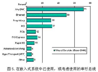

这些更高系统所使用的串行数据通信技术也源于PC技术。之所以采用串行总线,是因为它们已在PC世界中得到验证,并导致价格的下降。图5表明超过70%的嵌入式系统开发者会考虑采用,或已经采用某种类型的串行总线,把它作为系统部件间的接口。

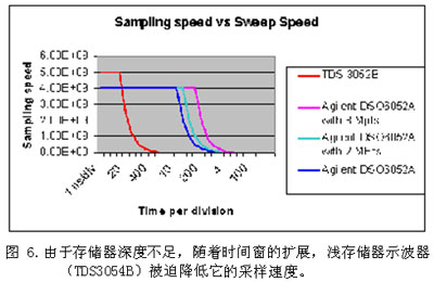

传统浅存储器DSO可能具有捕获这些信号的带宽,但为观察整个数据包调整设置时,这些示波器不能保持其采样速度。图6是作为扫描速度函数的TektronixTDS3054B示波器和AgilentDSO6054A示波器的采样速度图。
随扫描速度增加而下降的采样速度直接影响示波器精确显示包含串行数据包信息的能力。必须以10us/div捕获10Base-TLAN总线信号,由于浅存储器示波器为欠采样,因此不能提供信号内容的详细信息。更高速度的PCI总线要求1us/div的扫描速度,所以如上所示的TDS3052示波器不能捕获该总线信号,即使它有更高基本采样速度的优点。
