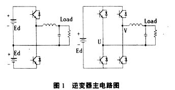

无差拍控制是一种通过状态的数字瞬时反馈,利用微处理器的高速数值计算功能实现的全数字化控制方式。图1为逆变器主电路,由逆变桥、LC滤波器和阻性负载组成。LCR可以由状态方程表示:

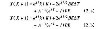

在逆变器系统中,Uin是逆变桥的输出,是一个中间变量;只有脉宽ΔT才是原始的控制量。并且,逆变器主电路可以认为是一种数模混合电路,因而利用离散变量状态方程可以更方便的分析。对于图1所示电路,Uin可以是单极性,也可以是双极性的 。若Uin为图2所示双极性,则可将式(1)离散化:
式(2.a)和(2.b) 分别对应图2的(a)、(b)。分别取矩阵方程(2.a)和(2.b)的第一行,并令,U?C(K 1)=U?*?C(K 1),U?*?C为参考正弦,则所需脉宽可相应计算 。那么,在每个开关周期的开始,必须先检测U?C、I?C(母线电压E的变化较小,不必精确按时检测),然后计算ΔT。因此,在实际系统中,通常需要三个传感器和A/D转换器检测直流母线电压、输出电压和滤波电容电流。由于A/D转换和计算都需要一定的时间,因此ΔT的最大值受到限制。从图2可知,若输出为正时,采用图2a,则ΔT≤0.5T。所以,存在足够的(T-ΔT)/2时间用于采样和计算。

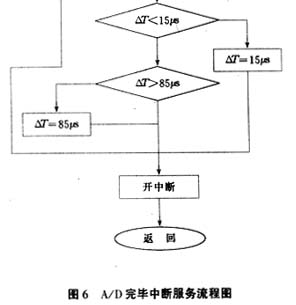

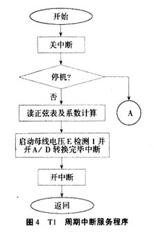

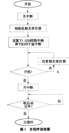

实验充分利用了TMS320F240的事件管理器功能和中断,实现无差拍控制。图3、图7为控制主程序和中断服务子程序的流程图。主程序包括初始化(开放和设置相应中断)、启动检测和软启动;T1周期中断服务程序包括读正弦表、系数计算和启动母线电压的检测,如图4。T2下溢中断服务程序用来启动UC、IC的检测。A/D完毕中断服务则用来处理母线电压检测完毕后的数据存储和UC、IC检测完毕后ΔT的计算,如图6。图8是中断服务程序的时序分布图,1、3分别是T1周期中断服务程序和T2下溢中断服务程序;2、4是A/D完毕中断服务程序的两次响应。其中,1、3相差50μs (0.5T),1、2和3、4相差7μs (A/D转换所需的时间)。图9和图10是逆变器的输出波形及其各次谐波所占的比例。根据图10可计算其谐波畸变率为0.8%。
