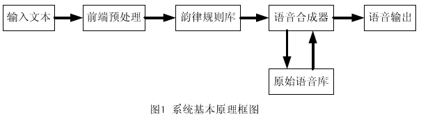

语音合成的最大特点就是要从有限的存储单元中合成出无限字汇的连续语句来。为了做到这一点,本系统设计了由(1)前端预处理模块将输入文本文件转换成系统可以处理的标准格式;(2)韵律规则库给出当前语言环境下各个音节的韵律特征参数;(3)语音合成器根据给定的韵律特征参数对原始语音库中相应语音单元的声学参数进行调整;(4)将经过调整的各个语音单元拼接在一起,得到相应于输入文本的连续语音输出等4个基本流程组成。系统基本原理框图如图1所示。

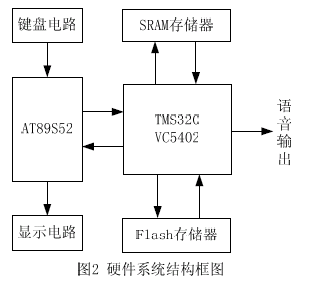

该中文语音合成系统的目的是对输入的文本文件能够清晰地、自然地、能懂地以连续语音地形式输出。ATMEL公司的AT89S52单片机对键盘输入的文本文件进行显示,再送TMS320VC5402处理,最后将合成结果输出。硬件结构框图如图2所示。

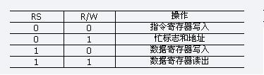

其中RS, R/W共同决定选择哪一个寄存器,如表2所示:
表2 寄存器选择

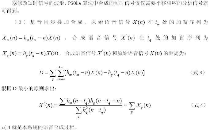

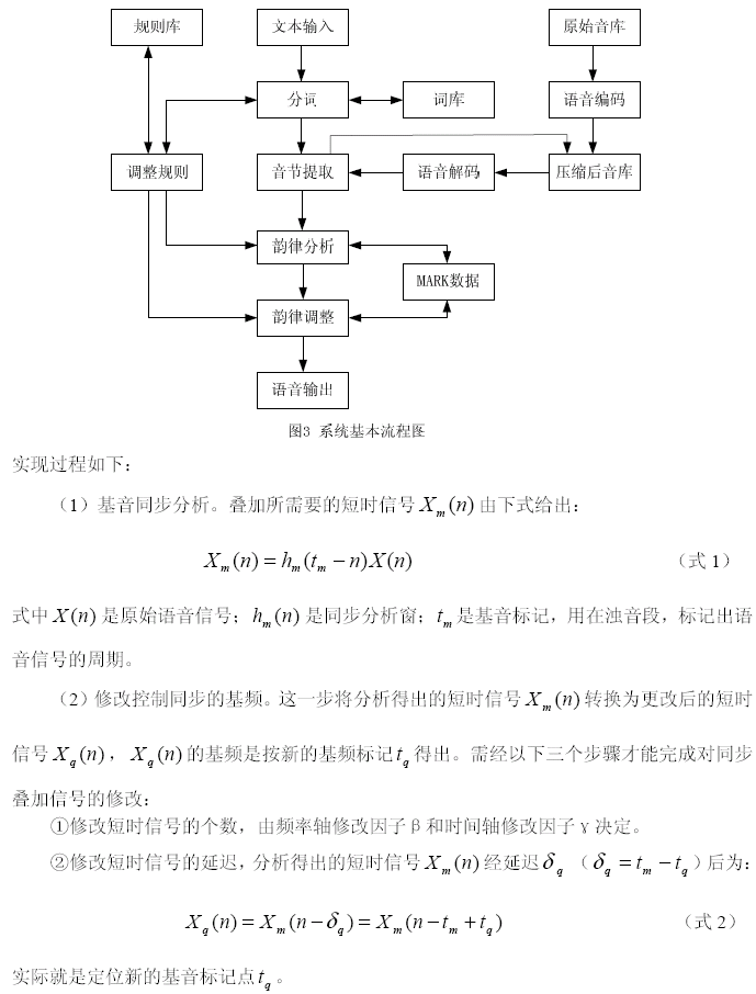

简单的波形拼接法很难进行音高和音长(时间长度)调整。因此,本系统采用中性语调音节直接拼接配合基音同步波形叠加(PSOLA)算法,并用码激励线性预测(CELP)编码方法对原始采样音库进行编码压缩的方法。基本流程图如图3所示。
