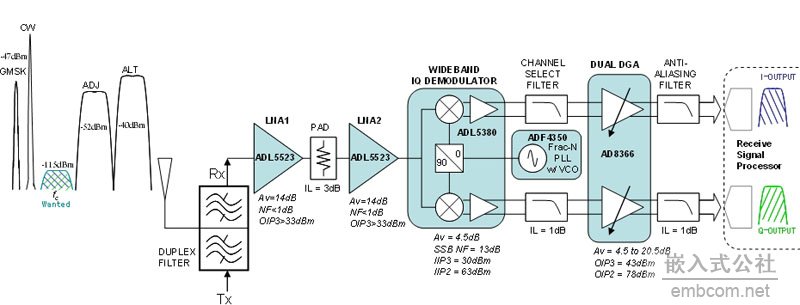

图1:宽带直接变频接收机架构。
图1所示为宽带直接变频接收机架构。在信号链中,已标出一些关键器件的指标。接收机信号通道从连接到一个双工器的天线口开始。双工器通常用于频分双工(FDD)系统,如W-CDMA和某些版本的WiMAX。该双工滤波网络确保发射机不会产生太多的许可频段之外的有害能量,同时有助于抑制接收机输入过驱引入的任何带外有害信号。通常,在几级低噪声放大器之后,都会跟有附加的频段可选滤波以及衰减/匹配网络,目的是优化有用频率范围内的接收性能。图示中的几级LNA提供了极好的宽带性能,还利用外部调谐网络提升了窄带性能。而在接收机需要解决一个非常宽的频段接收时,也许有必要采用一个开关矩阵来配置专门为一些特定频段优化的天线网络和LNA前端。在低噪声前端之后,利用IQ解调器将有用载波频率下变频到基带频率,一个与有用信号的载波频率相同的本振信号加到I/Q混频器上,在基带I/Q输出口,产生和频与差频,而低通滤波器抑制和频,只允许差频通过。对于零中频来说,所展现的差频就是有用信号的基带包络。利用可变增益放大有利于量化滤波后的基带I/Q信号的幅度。利用VGA可以将I/Q信号电平调整到模数转换器所需的最佳电平。通常,在ADC之前还需要加入额外的滤波,以确保不会将高频噪声和可能的泄漏、或者干扰混叠到有用信号分析带宽内。

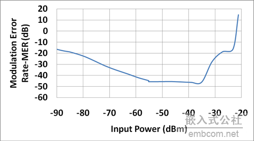

图3:10MHz OFDMA WiMAX信号的MER与射频输入功率的关系。

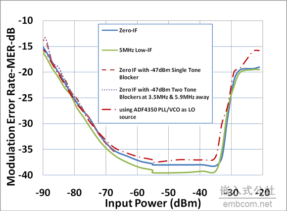

图4:零中频、低中频和阻塞干扰情况下WCDMA信号的MER与射频输入功率的关系。
图3和图4分别绘出了用于10MHz宽的OFDM,WiMAX和WCDMA信号的不同功率上MER性能。通常,针对所接收到的输入信号功率,接收机有三个明显限制MER的因素。强信号时,由于接收机非线性所引起的落入带内的失真分量将会大大降低MER。信号电平为中等时,接收机工作在线性状态,信号又远大于任何噪声贡献,此时MER达到其最佳值,这时其主要控制因素有解调器的正交精度、滤波网络和可变增益放大器(VGA),以及测试设备的精度等。随着信号电平的持续降低,噪声成为主要因素,此时MER性能将随着信号电平逐dB下降。低信号电平时,噪声为主要限制因素,以分贝为单位的MER将与SNR成正比关系。
仔细观察图4可以发现接收机在各种场景中的恢复性能。5MHz低中频是最好的情况,因为不会受到与零中频相关的任何直流偏置和闪烁噪声的影响。在低功率电平上,接收机的噪声性能相当恒定。即便有单音或双音强干扰(W-CDMA基站规范中一种常见测试)时,噪声系数的偏差也位于1dB之内。
