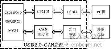

系统结构
  系统主要包含三部分:微控制器、USB接口和CAN接口的控制部分(见图1)。其中C8051F040作为系统微控制器。USB接口功能控制器采用CP2102 USB转UART桥接芯片。其中C8051F040作为CAN总线控制器负责与CAN网络交换数据,CP2102实现USB口信息格式与串口格式的转换,最后由C8051F040操作串口与CP2102交换数据,实现USB2.0到CAN总线协议的转换。
图1  USB2.0-CAN适配卡框图

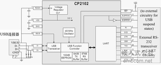

CP2102
  CP2102是Silicon Labs公司的USB转UART桥接芯片,具有集成度高、速度高、价格低廉、开发简单等特点,能够用最简单的外部电路,最少的外部器件简便地实现USB到UART的转换。CP2102 包含USB2.0全速功能控制器、USB收发器振荡器和带有全部的调制解调器控制信号的异步串行数据总线(UART)。CP2102的内部结构如图2所示,内置有与计算机通信的协议,工作时,提供的免费的实用COM口器件驱动器允许一个基于CP2102的产品作为的一个口使用,也就是通常所说的产生一个虚拟的口,电路无需任何外部的USB器件即可工作,工作特性可以满足CAN总线的传输波特率要求。
图2  CP2102的内部结构图

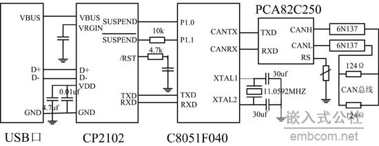

电路设计
  系统电路如图3所示,由CP2102、C8051F040、CAN驱动芯片PCA82C250以及光电隔离芯片6N137等组成。CP2102的RTX、TXD引脚分别是串口的接收、输出端,与单片机的对应引脚相连。USB的终止和恢复信号支持功能便于CP2102器件以及外部电路的电源管理。当在总线上检测到终止信号时,CP2102将进人终止模式。在进人终止模式时,CP2102会发SUSPEND和信号。但是,SUSPEND和在CP2102复位期间会暂时处于高电平。为避免这种情况出现,需要用一个l0kΩ的电阻来确保在复位期间保持在低电平。PCA82C250是CAN收发器,可增加总线驱动能力,Rs端接地相连,系统处于高速工作方式。6N137是光电隔离芯片,CAN总线信号CANTX和CANRX从C8051F040出来后先分别经过高速光耦6N137进行电气隔离,再经过CAN总线控制器接口芯片82C250驱动,然后接到CAN数据线上。6N137实现智能节点与CAN总线之间的电气隔离,不仅提高了节点的可靠性和系统的抗干扰能力,而且也保护了总线及总线上的其它节点。总线两端124Ω的电阻对,防止通信信号传输到导线端点时发生反射。
图3  适配卡的硬件设计
