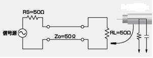

在测量100MHz以上高频波形成分时,信号源阻抗和探头电容容量形成低通滤波器,对测量结果产生显著影响。以50Ω回路为例(图1),在终端测量信号波形时,信号源的等效阻抗为25Ω(50Ω并联),这里因为回路内追加了探头电容,形成的低通滤波器截止频率为 fc=1/2πRC。如果使用14pF的无源探头截止频率则为 fc=455MHz,输入容量为0.9pF的截止频率则为 fc=7GHz。
测量高输出阻抗回路时,负荷效应会更加明显,所以推荐使用输入电容较小的有源探头/FET探头。
