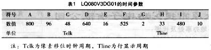

本显示模块选用的LQ080V3DG01是Sharp公司的TFT-LCD器件,该器件的分辨率为640×480,控制时序图如图1所示,时间参数如表1所列。
