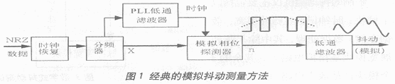

抖动测量方法
传统的抖动测量采用模拟测试的方法。图1给出了传统模拟测量方法的原理框图,它是将数据信号与基准时钟信号相比较,使用相位探测器的平均输出。模拟测量方法带来了很多问题,这都是因为相位探测器将相位表达成一个模拟电压引起的。
以下是用模拟方法测试抖动的缺点:
*时钟恢复限制了抖动测量的带宽;
*时间恢复由于自由运行频率的偏移引入了抖动噪声;
*大动态范围要求大频率分割,导致产生了起出相位探测器范围的低频脉冲,进一步限制了测量的带宽;
*模拟电压受制于由噪声和寄生电容产生的负面影响;
*模拟电压的范围受制于电源电压的范围;
*基准恢复由于其带宽小获得锁相很慢。

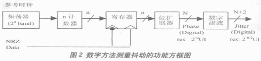

随着DSP技术、ADC应用技术和ASIC技术的发展,抖动分析跟随着科技从模拟到数字的转变进程,发展了基于数字分析的抖动测量方法。基于数字的抖动分析方法有先进得多的特性,能使工程师们为下一代设计的测试和分析作更充分的准备。
下面图2给出了基于数字分析的抖动测量方法的原理框图。这里的目标是将每个NRZ沿用二进制数作时间标记,其中计数器最低位(LSB)权值就是时间间隔分辨率。时间间隔计数器完成时间标记功能,通过数字处理标记出抖动大小,再经过数字滤波器提供抖动测量所需的高通和低通滤波。在滤波过程中,可实现分辨率中两个最佳位。抖动得到进一步的处理以检测峰峰值、真有效值或其它参数,比如频谱容量。
数字化的抖动测量有以下几个优点:
*具有更宽的带宽和更低的噪声,因为它不需要时钟恢复。
*具有更宽的带宽和更光滑的频率响应,因为数字相位探测器将每个NRZ沿以时间标记(不需要对模拟脉冲作平均处理)。
*具有更低的抖动噪声,因为数字时间标记不受噪声的影响。
*增益误差率只有0.01%,因为信号处理是完全数字化的。
*动态范围超过4000UIp-p,同时保持0.01UI的分辨率。
*测量时没有延时,因为不使用锁相环信号去获取时钟。

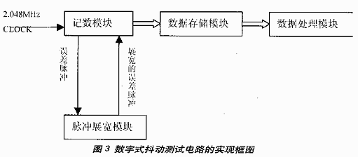

数字式抖动测试仪的研制
数字式抖动测试仪的基本要求是完成对2.048MHz的锁相时钟进行相位抖动测试,具体要求按ITU-TG.823建议执行。设计方案采用数字方法测试抖动。数字抖动测试方法中关键的就是计数器的设计,本设计选用的计数器的计数时钟频率为100MHz。但是为了保证测试抖动的精度要求,对于100MHz记数产生的误差信号,专门设计了误差脉冲展宽电路,以提高测试精度。图3给出了数字式抖动测试仪的功能框图。
研制的抖动测试仪主要包括以下模块:时钟记数、脉冲展宽、数据存储、数据处理。其中除了脉冲展宽模块是模拟电路外,其余的3个模块都是数字电路,所以该设计是一种数字与模拟的混合电路。在设计中,考虑到算法的复杂性和灵活性,开发时间的紧迫性以及系统的要求,选用了德州仪器(TI)的TMS320F206。

时钟记数模块
该模块主要作用有以下几个:
①对二分频后的2MHz时钟信号用100MHz的时钟进行记数;
②用100MHz时钟对2MHz信号记数,产生误差脉冲;
③对展宽后的误差脉冲用100MHz的时钟进行记数;
④产生与数据存储模块接口的写时钟和写使能信号;
⑤将2MHz的记数值和展宽的误差脉冲记数值通过一路8位的数据总线分时输出。
此模块的设计主要是用一块XILINX公司的CPLD XC95108来完成的。
脉冲展宽模块
脉冲展宽模块是为了提高测试抖动的精度,这是本设计中非常关键的一个模块。本设计测试抖动其实就是精确地测试出每个周期的时间,只有测试的时间精度提高,最终测试抖动才能达到要求的精度。若无脉冲展宽电路,仅用100MHz的时钟记数的话,则单个周期的测时的最大误差将会是20ns,这样根本无法满足抖动测试的精度要求。
为了测出小于度量单位的一个物理量的值,我们很容易地想到只要将该物理量放大一个固定的倍数后,使该放大后的物理量可测,此时只要测出该物理量后除以该放大倍数,即可得到原先的物理量的值。该模块的设计就利用了这样的思路。具体是利用LM234产生两个恒流源,分别做为一个电容的充电电流和放电电流。利用充放电电流的不同产生斜率不同的充电曲线,再与一参考电压进行比较,即可得到一展宽的脉冲。具体的脉冲展宽电路是用两个三级管完成充放电工作和比较电路。三级管的型号是2SC3357,2SC3357是高频三级管,其工作频率可达到2GHz。选用高频三级管对此设计相当重要,因为要测的误差脉冲其时间只有几个ns。
数据存储模块
数据存储模块主要是作为时钟记数模块所记数据的缓冲器,在时钟记数模块和数据处理模块之间充当接口。正如前面所介绍的,选用了一片选进先出(FIFO)芯片,型号是IDT72230。此型号的FIFO具有2K×8的存储空间。在FIFO的数据全满后,由IDT72230的FF(全满标志引脚)向数据处理模块发送中断请求信号。而数据处理模块中的DSP会从FIFO中将这2K数据读出来。
数据处理模块
数据处理模块以DSP为核心,来对记数器记得的值进行处理,最终算得Jitter的值。DSP中用到了中断口IT1,当FIFO满时,从FIFO中读出2K个数据。而DSP与外部的通信则用的是异步串口。
