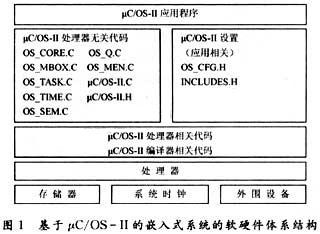

μC/OS-Ⅱ核心代码很小,程序开发人员要把他移植到自己的目标板中只需做少量的工作。图1是基于μC/OS-Ⅱ的嵌入式系统的软硬件体系结构。
虽然μC/OS-Ⅱ大部分源代码是用C语言写的,但是完成和处理器有关的代码时,还是用汇编语言来实现的,由图1可以看出,μC/OS-Ⅱ的移植的主要工作是修改与处理器相关部分的代码,他们集中在3个文件中,其中,OS_CPU.H包含与处理器相关的常量、宏和结构体的定义;OS_CPU_C.C和OS_CPU_ASM中定义了用于底层的任务切换,退出中断服务程序,在CPU级屏蔽中断、打开中断、对任务栈初始化以及时钟的中断服务程序的函数等,为了使应用程序运行于μC/OS-Ⅱ上,还要相应地修改应用中使用的硬件和设备驱动。

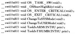

因为带T变量的ARM7处理器核具有两个指令集,用户任务可以使用两种处理器模式,为了使底层接口函数与处理器状态无关,同时在任务调用相应函数时不需要知道该函数位置,本例使用软中断指令SWI作为底层接口,使用不同的功能号区分不同的函数,其SWI服务函数代码为:

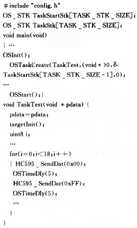

这里建立了一个简单的LED灯闪烁控制任务,其代码如下:
加载后,LED灯闪烁控制正常,则测试成功,内核正常运转,若测试出现问题,就要认真找出问题所在,不可忽略硬件的问题,还有编译器等,当然也可以采用其他的测试,如串口的测试等。
