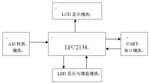

为了实现系统的模块清晰,本系统采用了μC/OS-II操作系统。按照上述要求,本系统将软件划分为4个功能模块:A/D采集模块、LED 显示和按键处理模块、LCD显示模块、报警、存储及串口处理模块。采样模块完成对实时数据的采样并保存;LED显示按键处理模块主要功能是对采样数据的处理,并把它们转换成有实际意义的参数;LCD显示模块是将各种参数在LCD显示出来;报警、存储及串口处理模块主要是实时对实时数据进行相应的处理。图1 即为总体系统设计整体结构图。
图1 系统总体框图

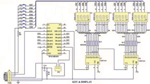

键盘显示部分是利用我们最熟悉的8位LED数码显示加8位键盘输入。图2是自制的LED显示与键盘模块的电路图。利用了飞利浦公司的SPI总线,简单实用,有五根针脚引出。
图2 LED显示与键盘模块

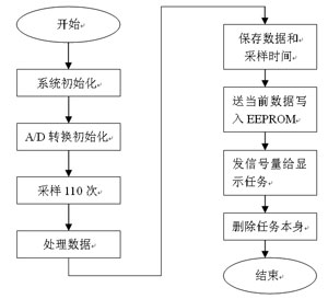

图3 采样任务流程图
