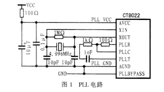

(3)时钟引脚
SLK:CODEC接口移位时钟。
FSYNC:CODEC接口帧同步时钟。
XIN:晶体/外部时钟输入。
XOUT:晶体输出端。
CLKOUT:CT8022语音压缩芯片的核心频率。由内部频率45.056MHz分频得到。分频因子可通过命令设置。
PLLR,PLLC,PLLT,AVCC,AGND:PLL支持管脚。连接方法如图1所示。
PLLBYPASS:禁用内部PLL。用于XIN端直接外接90.112MHz时钟时用。

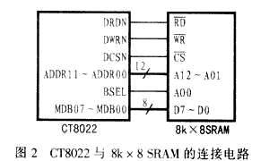

2.2外部SRAM
CT8022至少需要8k×8的SRAM,以用来存储运算时所需的数据。基本操作和程序代码存储在片内的ROM中。CT8022与外部SRAM连接如图2所示。
其中BSEL用来选择高/低位字节,当SRAM地址线为16位时,此管脚不用。

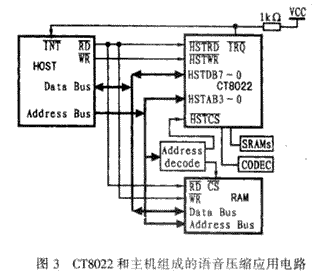

5 应用电路
由CT8022和主机组成的语音压缩应用电路框图如图3所示。
