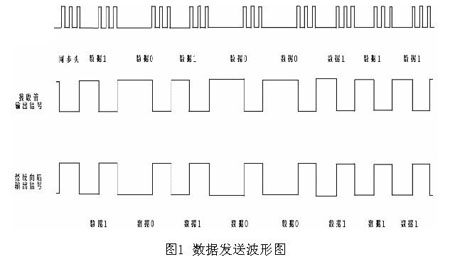

红外通信的基本原理是发送端将基带二进制信号调制为一系列的脉冲串信号,通过红外发射管发射红外信号。常用的有通过脉冲宽度来实现信号调制的脉宽调制(PWM)和通过脉冲串之间的时间间隔来实现信号调制的脉时调制(PPM)两种方法。本系统采用的为脉时调制方法。数据比特的传送仿照不带奇偶校验的RS232通信,首先产生一个同步头,然后接着8位数据比特,如图1所示。

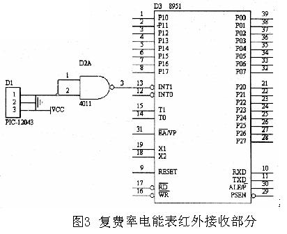

复费率电能表系统可分为手持遥控器和复费率电能表两部分。手持遥控器为发射部分,其基本电路如图2所示。采用塑封的SE303ANC-C发射二极管,波长为940nm。CPU按照协议规定导通或截止发射二极管,从而产生特定频率的发射信号,这里选用的频率为38.9kHz。复费率电能表红外接收部分的基本电路如图3所示。接收管采用日本光电子公司的PIC-12043,其接收频率为37.9kHz,它直接将37.9kHz的调制信号解调为基带信号,提供给接收CPU。该芯片接收灵敏度高,性能稳定。其基本工作过程为:当接收到37.9kHz信号时,输出低电平,否则输出为高电平。电能表部分采用的是51系列单片机,以中断方式检测接收信号。这里的非门对接收信号起整形作用。

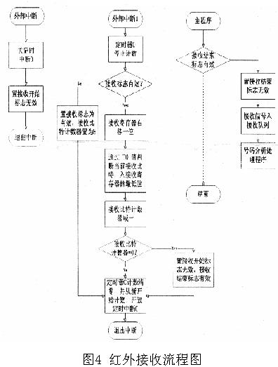

发射部分的程序相对来说非常简单,主要是产生不同时间间隔的37.9kHz脉冲串信号去控制发射管的通断。在发射端,CPU不断扫描键盘,一旦发现有键按下,即启动发射子程序将相应的数值发送出动。在我们的设计中,采用的是4×4的小键盘,正好和0~F编码对应,为了提高可靠性,采用最简单的纠错编码——将每位数重复发送一次,即和键盘数字对应的编码为00~FF。这样,一个键值要发送8比特。接收端接收满8比特信号后,再进行纠错处理,不正确的编码认为无效。收足规定的号码后,即调用号码分析程序进行处理。当每收到一个脉冲串信号后即启动一个定时器。下次中断发生时,通过定时器的计数值判断是0还是1。如果定时器溢出,则清除本次接收的号码,恢复到接收初始状态。接收部分的基本程序流程如图4所示。
在程序设计时,应该注意MCU的中断方式采用下边沿触发;接收端通过T0计数值来判断发送比特,一般采用硬判决,即取0和1比特时宽的平均值为判决门限A,当T0值大于A时判接收信号为0,小于A时判为1。
