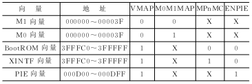

其中,中断向量表在VMAP=1、ENPIE=0(PIE未使能向量表)、MPNMC=0时有效。另外,当VMAP=1、ENPIE=0时,系统将从BootROM的0x3FFFC0复位。虽然复位后ENPIE为零,但大部分系统都是需要使能外部中断扩展模块的,即用户程序中需要将ENPIE置 1。由此可见,BootROM唯一常用的向量只有复位向量;而其他的中断向量是指向M0SRAM用于芯片测试的,通常用不到。状态位和向量表映射关系如表 1所列。

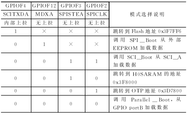

InitBoot函数首先对器件初始化,F281x器件将被配置为F28x工作模式。如果希望执行C2xLP兼容程序,则需要用户自己写程序配置。PLL配置将保持不变。PIE使用缺省状态,即不使能。另外要注意,M1的前80个字将用做BootROM的堆栈,用户应避免使用。初始化完成后,程序转向执行SelectBootMode函数。此函数将扫描通用I/O口(GPIO),以确定启动模式,如表2所列,包括跳转到Flash、跳转到H0 SARAM、跳转到OTP等模式。
表1 状态位和向量表映射关系向量

不同的模式有不同的程序起点(entrypoint)。对于Flash、H0 SARAM、OTP模式,有一个固定的跳转地址(见表2);而对于从SCI、SPI启动时,程序起点将调用bootloader按一定的格式(具体格式见参考文献)从外部获取。
