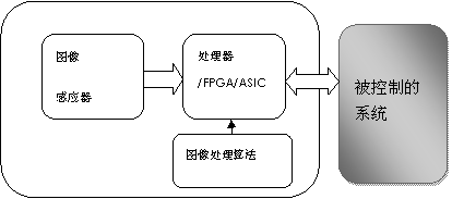

2 在线处理功能的摄像头
近期,DSP 处理器发展非常快,已经具备实时执行复杂算法的计算功能,因此也使得摄像头的在线处理成为可能。此类摄像头包括感应器与 DSP处理器,二者可通过非粘接逻辑、也可通过某种粘接逻辑连接。DMA 将感应器扫描的视频直接发送至 DSP存储器,并进行逐帧处理。控制函数的最终结果由处理器在被控制的系统中直接启动,或在主机上作为命令启动。
在摄像头中进行视频处理的优势在于,数据处理可实时进行,而且在火线、USB 或千兆以太网接口上没有分组处理的负担。我们可采用字节优化型汇编代码,在时钟频率超过 300 MHz 的 DSP 处理器上加快实时处理速度。
图像算法的实时处理对检查应用至关重要,例如,能够检查出传送带上移动过快的的器件。一个帧图像的计算完成并采取相应行动后,才可以继续向系统传输下一个图像帧。
