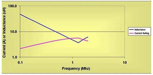

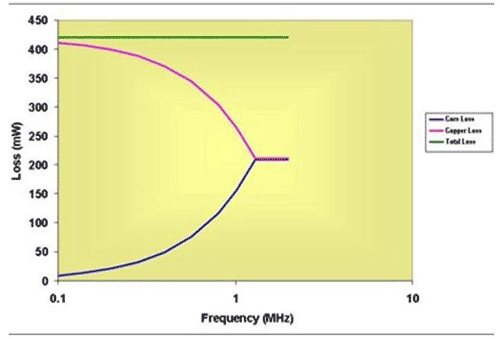

因此,如果频率 (F) 从100 kHz升至500kHz,则磁芯损耗便为原来的8倍。图1显示了这种上升情况,还描述了随磁芯损耗上升而下降的容许铜线损耗。100KHz时,大多数损耗存在于铜线中,同时利用全直流额定电流是可能的。更高频率时,磁芯损耗变大。由于总容许损耗由磁芯损耗与铜线损耗之和决定,因此铜线损耗必须在磁芯损耗上升时降低。这种情况一直持续到各损耗均相等。最佳情况是,在高频率下损耗稳定保持相等,并允许从磁结构获得最大输出电流。
10.5 MHz以上,磁芯损耗大大降低了有效传导损耗。
图1和图2均基于固定磁芯体积和绕组面积,仅匝数可变。图 2显示了图 1所示磁芯损耗的电感和容许直流电流。1.3MHz以下时,电感与开关频率成反比关系。电感在1.3 MHz附近达到最小值。该频率以上,则必须升高电感来限制磁芯通量,从而将磁芯损耗控制在总损耗的50%。该电感的额定电流也同时被计算出来。低频率时,磁芯损耗并不大,额定电流由绕组的功率损耗决定。

较高频率时,磁芯损耗开始限制容许铜线损耗,直到达到它们相等的点为止。在这一点上,通过增加更多匝数以及升高绕组电阻,使电感上升来降低通量。这样,电感额定电流减少。因此,从电感尺寸角度来说获得了最佳频率。
图2 磁芯损耗限制峰值功率
