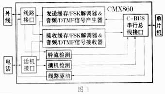

图1是CMX860的原理框图。CMX860包括SSOP及SOIC两种封装,共28脚。具体管脚图及管脚
说明请参见CMX860用户手册。

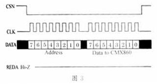

根据C-Bus接口的时序,在串行输入时钟的上升沿,从单片机命令数据线上送来的数据被锁进CMX860。当串行时钟为高电平时,从CMX860送到单片机的响应数据有效。在数据传送期间,CSN线(使能端)必须保持低电平,而在两次传输之间保持高电平。具体传送过程中,首先由单片机发送给CMX860一个字节表示CMX860内部寄存器地址(CMX860内部寄存器说明及地址参见参考文献〔1〕),接着,由单片机发给CMX860的只写存储器一个或多个的数据字节,或者单片机从CMX860的只读存储器读出一个或多个数据字节,从而完成对CMX860的控制编程。图3是由单片机向CMX860发出一个地址信号和一个数据信号的时序图。

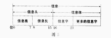

主叫识别信息数据由信息头和信息体两部分构成,信息头由信息类型和信息长度组成,它们均为8比特,信息类型的值用来识别信息的类型,信息长度指明后来跟的信息值的长度,信息体包括交换机发送给终端用户的主叫用户信息,信息体可容纳1~255个8比特的消息字,每个字用带校验的ASCII码表示。如图5所示。

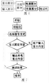

电话测试仪中来电显示测试部分模拟终端交换机向被测试电话机发出主叫用户信息,以检测被测电话显示的内容是否准确。其原理框图见图6。其中,主控部分包括SST89C58和CMX860等电路,产生并发送主叫用户信息;电源部分向主控部分及显示部分提供+5V及+9V电压仿真部分模拟交换机的用户环路,连接电话机,并向电话机提供48V馈电;显示部分用来显示测试仪的状态及电话机向测试仪发出的各种信息如号码等;输入部分用于输入主叫用户信息及测试仪的控制命令。

(2)由用户输入,用户可以根据需要在测试前输入信息,这样可以增加测试的灵活性。发送主叫识别信息有DTMF及FSK两种信号方式。用户可根据被测试电话机选择其中一种或两种信号方式。测试软件流程图如图7所示。流程图中输出来电显示信息部分按图4的流程。
