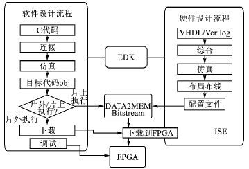

本设计采用SoPC可编程片上系统的思想,利用Xilinx的Spartan3系列XC3S400 FPGA,通过EDK开发工具包的集成开发环境XPS(Xilinx Platform Studio)完成了FPGA硬件系统设计及基于此硬件系统的软件开发。图1是基于EDK的系统开发设计流程图,设计分为硬件设计和软件设计两部分。硬件设计符合基于HDL硬件描述语言的EDA开发流程,是根据硬件系统合理使用总线IP和外设IP,并为各个实例定义地址范围以及输出端口和时钟,经过综合及布线后形成硬件配置文件。软件设计与传统的嵌入式软件开发设计类似,是在硬件设计的基础上根据处理器所支持的指令集以及编译环境编写程序代码,然后对代码编译烧写及调试。

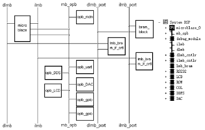

在FPGA内部,以MicroBlaze为控制核心,以DDS IP为波形发生功能实现核心,同时加入了其他的IP核,诸如调试用的MDM(Microprocessor Debug Module),用于与PC进行通信的UART(Universal Asynchronous Receiver & Transmitter)通用异步传输模块,以及LCD显示和4×4按键控制模块,实现了系统的高度集成。FPGA硬件系统为数字系统产生数字量,外围电路加上高速数模转换器件DAC902,把波形数据转换为模拟波形,即实现了完整的可编程片上系统的波形发生器。
2 硬件系统的具体实现
本设计以32位MicroBlaze软核处理器为系统的核心部分,负责指令的执行。各种IP包括自主编写的以及EDK自带的,使用XPS下的ADD/Edit Cores工具,通过相应类型的总线连接到MicroBlaze上。其中UART、LCD、GPIO和自主编写的DDS的IP都是通过OPB(On?chip Peripheral Bus)片上外设总线连接到处理器上的。程序存储器RAM则是由FPGA内部的BRAM实现,并通过LMB(Local Memory Bus)本地存储器总线与MicroBlaze相连接。自主编写的IP与总线间的接口符合CoreConnect规范,实现了IP间的无缝结合,方便了数据的读写及时序控制。图3给出了在FPGA内部由各种IP组合成的可编程硬件系统。
硬件系统所包含的器件如图3右部分所示。Microblaze_0是该系统的CPU,其中的debug_module为调试模块,dlmb_cntlr和 ilmb_cntlr为片上BRAM控制器。Lmb_bram为片上BRAM,它通过LMB总线与 BRAM控制器相连,接受CPU的读写访问。DDFS是为实现DDS编写的IP模块。RS232为UART模块,用于与其他设备的通信以及程序调试。LCD IP负责128×64点阵液晶的显示控制。 COL和ROW是例化后的GPIO接口,用于连接4×4键盘。

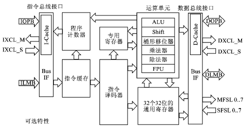

MicroBlaze是Xilinx提供的32位微处理器IP核,是哈佛结构的RISC微处理器,有较高的性能。它可以在性价比很高的SpartanIII系列FPGA上实现。EDK为其提供了MBGCC,支持C及C++语言。 MicroBlaze架构如图4所示。
该处理器含有32个32位的通用寄存器,2个专用寄存器,独立的32位数据和指令总线,并与IBM的OPB总线完全兼容,具有32位的指令宽度支持三个操作数和两种寻址模式,以及可选的硬件乘除法及浮点运算单元。

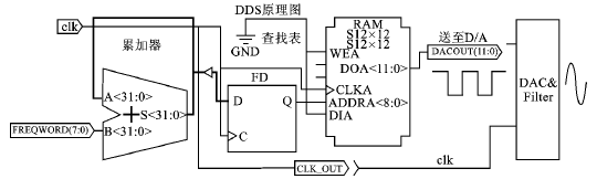

数字直接频率合成技术(Direct Digital Frequency Synthesis,简称DDS或DDFS)的基本原理是利用采样定理,通过查表法产生波
形,其基本电路原理如图5所示。

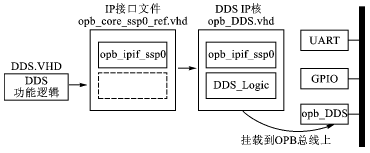

DDS的频率及步进容易控制,且合成的频率取决于累加器及查找表的速度,采用FPGA可以很好的发挥这项优势,获得精细的步进及宽频带。使用HDL硬件描述语言,可以很方便的描述出DDS的FPGA硬件实例。在基本的DDS模块上,添加相应的控制寄存器,通过向不同的寄存器内写入相应的控制字,实现频率以及幅度的可控性。最后通过IBM CoreConnect技术,在DDS模块外面添加总线接口,作为自定义IP,成功地将其挂载到系统总线上,便可以方便的对其进行读写操作,实现DDS模块与MicroBlaze的通信。图6是从用户逻辑到成为符合IBM CoreConnect技术规范的DDS IP的实现过程。
DDS的VHDL代码作为子模块与opb_core_ssp0_ref.vhd模块共同构成opb_DDS IP Core,其中ipif(IP InterFace )符合IBM CoreConnect规范,负责DDS逻辑与OPB总线之间的通信。在EDK中,通过Create/Import IP工具把opb_DDS添加到系统中,并为其分配地址,建立端口连接,之后就可以使用该IP了。DDS IP配合控制程序可产生各种波形,并对频率、幅度进行精确的控制。
