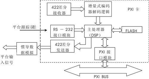

作为基于Windows平台的PXI总线测试卡,该仪器模块包括PXI插卡和主机驱动程序软件两部分。PXI插卡负责测试数据的处理,主机驱动程序负责通信。
PXI插卡的结构
PXI插卡从功能上分为增量式编码器解码模块、RS-232接口模块、DSP主处理器以及PXI总线接口三部分,该测试卡的结构如图1所示。增量式编码器解码模块与422差分接收器配合,用于天线仿真转台两轴位置数据的解码;DSP主处理器完成测试数据的处理,PXI接口模块主要完成PCI总线信号到本地总线的转换接口;RS-232接口模块接受PSD(光敏位置探测器)的串行输出信号,PSD在测试系统中用于探测天线平台的跟踪仿真转台运动的误差。
图1 PXI插卡的结构
PSD串行输出信号的读取
测试系统采用PSD处理电路通过标准异步串口每5ms发送一帧数据,用TI TMS320VC5510作为主处理器,满足了数据存储空间的要求(内部有多达176KB RAM),但它只有用于同步通信的McBSP,不能直接实现异步串行通信,需要配合DSP的DMA通道通过软件实现异步通信。将PSD发送的每一个字节作为一帧数据,以起始位的下降沿作为帧同步信号,采用过采样的方法,将每一位(包括起始位)作为一个16位Word,停止位仅采8位WORD。
将一个字节通过DMA通道缓冲到固定缓冲区,当一帧数据(10个WORD)全部采完之后,发送DMA中断通知DSP进行处理。对于串行通信普遍存在的开机错位乱码现象,通过对特殊位的判断进行丢弃处理。

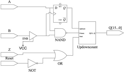

该测试模块需要从天线平台测试仿真转台接受平台的位置信息,在各类运动控制系统中,常采用增量式光电编码器作为反馈检测元件,其输出为相差90度的A、B两相信号以及周期脉冲复位信号Z,A、B两相信号相差的正负决定运动的正反方向,A、B两相信号的脉冲输出计数决定位置运动的大小,Z为过零复位脉冲。整个解码逻辑设计如图2所示,由于该测试系统采用的仿真转台的位置信息有方位、横滚两个方向,需要两组解码器分别解码两个方向的位置信息。

DSP是该测试卡的关键部件,担负着数据处理、存储、模拟惯导数据产生以及与上位机通信等任务。DSP以PSD发送数据为时间基准,接收到PSD每隔5ms发来的数据并存储后,首先通过EMIF(Extern Memory Interface,外部存储器接口)从增量式编码器解码模块中读取计数器的计数值,经比例运算转换成两个16位角度量后,存储并通过EMIF接口发送给外部的惯导数据模拟模块,转换成惯导输出的自整角机信号发送给稳定平台。为了保证连续记录数据,数据存储在DSP的DARAM(Dual -Access RAM,双口RAM)中,并采用乒乓式的存储(即有两个存储区,当其中一个存储区满之后,通过PXI总线向上位机发中断,然后开始向另一个存储区写入数据)。我们设定每个存储区存储1000组数据(每组包括电控转台方位、横滚姿态以及平台在这两个方向上的跟踪误差4个数据),故每个存储区包括4000Words。
PXI总线接口硬件设计
本测试卡使用DSP的16位EHPI(Enhanced Host-Port Interface,增强主机接口)与PCI 9030芯片的Local总线相连,EHPI可以通过DMA控制器在不干扰DSP系统正常工作的情况下读取DSP内部DARAM,内部SARAM(Single-Access RAM,单口RAM)以及部分CE0片选的外部存储空间,多达1MB。这样上层计算机既可以通过PXI总线在DSP内部存储区获取所需要的测试数据,而不至于影响DSP的正常工作。
