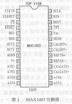

MAX1403芯片采用28引脚SSOP封装,它的引脚排列如图1所示。各引脚功能如下:
CLKIN:时钟输入引脚;
CLKOUT:时钟输出引脚。使用外部晶振时,将外部晶振连在CLKIN和CLKOUT之间;当使用外部其它时钟信号时,其时钟信号(频率为2.4576MHz或1.024MHz)在CLKIN输入,而CLKOUT不连。
CS:片选输入引脚。低电平有效。当CS为低电平时,允许芯片工作在三线接口模式,并能选择串行接口上的多个器件或作为帧同步信号。
RESET:复位输入引脚。低电平有效。当RESET为低电平时,能使控制逻辑、接口逻辑、数字滤波器和模拟调制器在上电后复位;RESET为高电平时,退出复位。
DS1:辅助数字输入位1的数字输入引脚;
DS0:辅助数据输入位0的数字输入引脚;
OUT2:传感器激励电流源2;
OUT1:传感器激励电流源1;
AGND:模拟地。为模拟电路的参考点;
V+:模拟正电源电压输入引脚,选择范围为+2.7V~+3.6V;
AIN1~AIN6:分别为模拟输入通道1~6脚;
CALGAIN-:增益校正负输入引脚;
CALGAIN+:增益校正正输入引脚;
REFIN-:差动参考负输入引脚;
REFIN+:差动参考正输入引脚;
CALOFF-:失调校正负输入引脚;
CALOFF+:失调校正正输入引脚;
DGND:数字地引脚。为数字电路参考点;
VDD:数字电源电压输入引脚。范围在+2.7V~+3.6V之间;
INT:中断输出引脚;
DOUT:串行数据输出引脚;
DIN:串行数据输入引脚;
SCLK:串行时钟输入引脚;

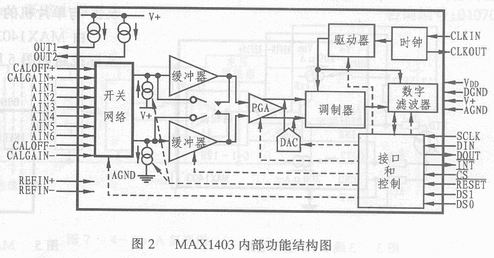

3 内部结构
MAX1403的内部功能结构图如图2所示。从图中可以看出,该芯片由一个开关结构、一个调制器、一个PGA(可编程增益放大器)、两个缓冲器、一个DAC、一个数字滤波器、一个振荡器、两个匹配的传感器激励电流源和一个双向串行通讯接口组成。

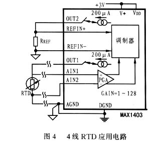

4线RTD应用电路如图4所示。该图与3线RTD线路唯一的区别是测量输入端AIN1和AIN2没有引线电阻产生的误差电压。电流源OUT1能够给RTD提供一个激励电流,而电流源 OUT2提供的电流,在电阻RREF可产生一个参考电压供调制器使用。在4线RTD应用电路中,模拟输入电压里的RTD温度误差是由于RTD电流源温漂产生的,它可以利用改变参考电压的方式进行补偿,从而使输入端AIN1和AIN2的误差电压达到零。

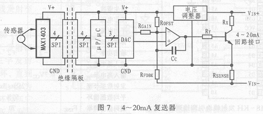

5.3 4~20mA变送器
由MAX1403 和μC/μP及DAC等电路组成的4~20mA变送器如图7所示。这是一种低电压、单电源供电、易与光耦合器接口的变送器,其性能非常良好。变送器从 4~20mA环路中得到功率(能量),从而使变送器电路的电流被限制在4mA。如果把环路电流的容限进一步限制在3.5mA,那么变送器仍然可将环路电流保持在3.25mA,因为MAX1403本身消耗电流为250μA(0.25mA)。
