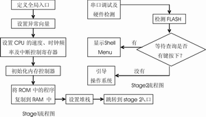

大多数Boot Loader通常都分为Stage1和Stage2两大部分。Stage1通常由汇编语言编写,即Boot Loader的启动代码,旨在对部分硬件设备进行初始化。Stage2即Boot Loader的主代码,为了实现更加复杂的功能,使代码具有更好的可读性和可移植性,通常由C语言来实现,主要用来加载操作系统内核。 具体启动流程如图1所示。

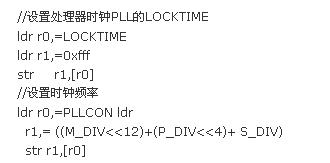

Boot Loader的启动代码首先定义了一个全局入口,然后对异常向量进行设置。由于Boot Loader严重的依赖于硬件而实现,因此根据CPU体系结构和具体的硬件配置来设置CPU的速度、时钟频率及中断控制寄存器。除完成上述功能,启动代码还需要实现禁止看门狗定时器、设置时钟控制寄存器、设置锁相环控制寄存器、使能所有功能单元块时钟等功能。另外,系统中断的设置也是在这部分实现的,主要是中断向量表和IRQ中断入口地址的设置。

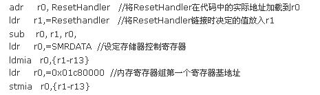

启动代码还有一个重要的任务—初始化内存控制寄存器,它主要通过设置13 个从0x01c80000开始的寄存器来实现,包括BWSCON总线宽度与等待状态控制寄存器、BANKCONn块控制寄存器。标号SMRDATA处为将要赋予内存控制寄存器的具体值。以ResetHandler标号地址为参照,根据其偏移地址推算出SMRDATA标号地址的实际位置,然后读取该处的数据对内存控制寄存器进行赋值。

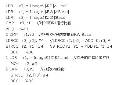

在嵌入式系统应用程序中,可执行文件通常包括RO(Read_Only)段、RW(Read_Write)段和BSS段。当需要烧写内存中的映像文件到FLASH中时,通常都会把Boot Loader代码先移到FLASH的高地址空间中,因为通常RO的地址都是0x0,防止在烧写时覆盖本来在FLASH中已有的Boot Loader代码。程序编译、链接时要求编译器设置的Read_Only地址要和最终代码下载的地址相同,如图2所示。
Boot Loader映像文件最终运行的地址空间是0Bank,因此将RO Base设置为0x0,RW Base设置为0x0c60000,经编译后生成bin格式的可执行文件烧写到FLASH0地址处。在程序运行之前,RO段和RW段全部放在FLASH中,RO段可以直接在FLASH中运行,而RW必须调入SDRAM中才可以运行,因此,程序运行过程中RO段保持已设置完毕的0x0地址不变,而必须将RW段拷贝到RW Base即0x0c60000地址处,并将ZI段进行零初始化。

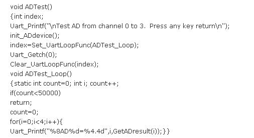

Boot Loader主程序对串口进行调试并对本阶段所涉及的硬件进行检测后,通过串口下载镜像到目标机中。主代码中定义了LCD_Test()、LED_Test()、ADTest()、KeyTest()、BootSystem()等函数测试部分硬件的功能。以AD的检测函数为例简要介绍检测函数功能具体的实现。ADTest_Loop()是针对AD硬件的操作函数,而Set_UartLoopFunc()函数是把ADTest_Loop()设置到串口轮询函数数组中(串口轮询函数数组中还包括其他的检测函数),AD检测函数在对目标进行操作的同时查询是否有停止命令,如果Uart_Getch()函数没有查询到串口有输入的停止命令,调用串口轮询数组中的其他函数,否则立刻返回。

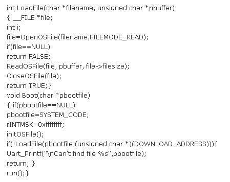

Boot Loader程序在获得系统的控制权之后,对关键硬件检测并且没有发现故障,控制台也没有发出启用Shell Menu检测菜单的情况下,根据文件系统的管理和支持,从NAND FLASH中读取操作系统或应用程序的代码到SDRAM的指定位置,然后把程序指针转移到该位置,从而使操作系统获得控制权,完成引导过程。
static void(*run)(void)=(void(*)(void))DOWNLOAD _ADDRESS,在程序中定义得此函数指针能够把指定位置的地址强制转换为函数指针类型,然后使用run()函数即可运行该地址处的指令。在实现引导功能的代码中,打开并读取指定的系统文件到指定的位置DOWNLOAD_ADDRESS(0xc080000)处即完成了装载,将程序指针指向已指定的这个位置,使用run()函数运行该地址处的指令,即可实现控制的转移。当看到屏幕上显示操作系统的启动信息后,Boot Loader完成任务,成功的引导了操作系统。
