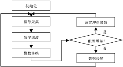

系统的软件流程图如图2所示。
图2 系统软件流程图
初始化
初始化部分主要完成以下功能。
负责系统时钟的初始化,使系统工作频率为DCO指定的标准8MHz时钟。
配置系统的端口,由于芯片引脚功能复用,这一过程就显得尤为重要。通过设定SD16AE和SD16INCTL0,使得P1.0和P1.1的工作状态分别为 A0+、A0-。设定P2.6、P2.7为通用IO口,其中P2.6用作调整PGA的控制信号,P2.7用作数据传输的通道。
初始化系统的AD转换器,采用系统内部的参考电压,由于输入频率最多只能为1.1MHz,故将系统主频率8分频输入。MSP430F2013中ADC没有输入缓存,在缓存模式选择中关闭缓存。系统用来测量连续变化的物理量,设定系统为连续转换模式。
测量
测量时打开中断,当有测量结果产生时,产生中断,中断标志位置位,测量结果存放在转换结果寄存器中,当从转换结果寄存器中读出测量结果后,中断标志位自动复位。所以读取转换结果时只需查询中断标志位即可。
测量结果滤波采用中位值平均滤波法,每个测量值采样10次,去除最大值和最小值,其余8个值取算术平均值。
这种算法能够有效地克服因偶然因素引起的波动干扰,尤其适用于温度、液位等变化缓慢的物理量。
测量时使用内部参考电压,测量信号的电压输入范围为0~500mV,当输入信号满量程输入,模数转换输出的最高位不为1时,可进行信号放大,最大放大倍数可达32。当输入信号的放大倍数为N时,输入信号的范围会相应地缩小为原来的1/N。例如,当选择PGA的放大倍数为2倍时,测量信号的电压输入范围为 0~250mV。
整个测量过程用伪代码表示如下。
int measure (void)
int i;
if ( SET==1 )
调整增益;
For (i=0;i<10;i++)
等待转换结果产生;
读取并保存转换结果;
累加转换结果;
查找最大值与最小值;
中位值平均滤波;
返回测量结果;
