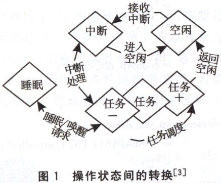

系统运行在常见的几种不同状态,有不同电源级别要求,其中蕴涵着丰富的节能机会。状态转化如图1所示。
①系统运行在任务、任务一、任务+中的任务状态之一,可以响应中断进入中断处理,可以进入空闲或睡眠状态。不同的任务要求不同的电源级别,例如播放MP3可以降低处理器的频率,而运行在线互动游戏时则要求处理器全速运行,所以DPM需要在不同任务中提供电源管理服务。
②系统进入空闲,这时可以被中断唤醒,处理中断:DPM提供受管理的空闲模式,可以更智能地节省电源。
③系统在中断处理完可以进入空闲状态,或者从中断中回到任务态。
④系统在任务状态下可进入睡眠模式。系统可挂起到RAM或者其他存储器中,关闭外设,实现最大限度地省电。通过特定事件(例如定义UART中断)要求系统退出睡眠模式。
综上所述,可以把动态电源管理分为平台挂起/恢复、设备电源管理以及平台动态管理等三类。平台挂起/恢复目标在于管理较大的、非常见的重大电源状态改变,用于减少产品设备在长时间的空闲之后,减少电源消耗。设备电源管理用于关断/恢复平台中的设备(平台挂起/恢复以及动态管理中均要用到);而平台动态管理目标在于频繁发生、更高粒度的电源状态改变范围之内的管理。系统运行的任务可以细分为普通任务和功率受监控的任务。前者电源状态是DPM_NO_STATE,不作电源管理;后者对功率敏感,在被调度时(参见图1)可以通过DPM来设置其电源管理状态,要求运行在不同的电源级别。本文重点描述平台动态电源管理和设备电源管理两类,并将设备电源管理视为动态电源管理的组成部分。

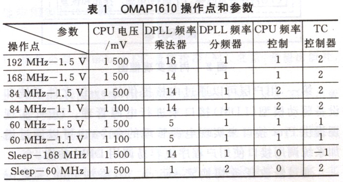

①用电源管理操作点对应平台硬件相关参数。例如,TIOMAPl610参考开发板有多个参数:CPU电压、DPLL频率控制(通过倍频器和分频器两个参数)、CPU频率控制、TC交通控制器、外部设备控制、DSP运行频率、DSP的MMU单元频率和LCD刷新频率。如果使用TI的DSP代码,则后四个参数为不可控,均使用默认值,如表1所列。
其中,“192 MHz—1.5 V”操作点参数“1 500”表示OMAP3.2核心电压为1 500 mV;“16”表示DPLL频率控制12 MHz晶振输入16倍频;“1”表示分频为1;“1”表示OMAP3.2核心分频为1(所以它运行在192 MHz)“2”表示TC(交通控制器)分频为2(所以它运行在96 MHz).

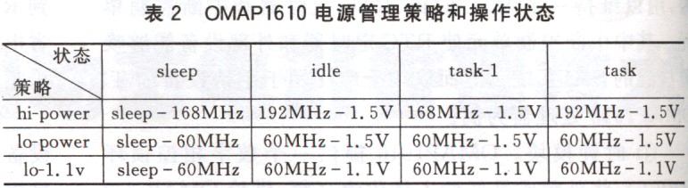

一般可以简化系统模型,直接将DPM策略映射到一个系统操作状态下特定的DPM操作点,如表2所列。复杂点系统可以考虑将DPM策略映射到一个多操作点的DPM管理类,再根据操作状态切换时选择管理类中满足约束的第一个操作点。
表2中策略映射到四个操作点,分别对应“sleep”、 “idle”、“task-1”、“task”四种电源状态。除非用户加以改变,否则系统fork创建的任务默认运行在DPM-TASK-STATE状态,对应表2中task状态,其操作点为192 MHz-1.5 V。

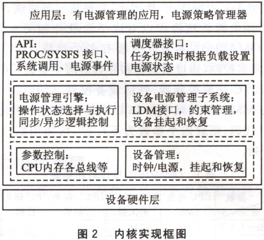

如图2所示,DPM软件实现可以分为应用层、内核层、硬件设备等几个部分。其中内核层又可以分为接口层,硬件无关层和内核硬件相关层(图2中虚线部分),可以分为以下几个方面来描述。
第一,用户层可以通过内核提供的sysfs文件系统和设备驱动模型(LDM)接口来进行电源管理。DPM实现还提供Proc接口来实现电源管理的命令;也可以通过增加系统调用接口使用户程序更容易调用DPM功能。
通过修改任务切换宏switch_tO,添加dpm_set_OS(task_dpm_ state)接口,然后电源管理引擎将当前任务电源状态设置到硬件参数。
第二,内核硬件无关层提供电源管理逻辑控制框架。电源管理引擎主要实现API调用,选择操作点,提供操作点设置的同步和异步逻辑等。
设备电源管理模块还实现设备驱动约束,通过LDM接口管理设备时钟和电源,提供挂起和恢复控制。 设备时钟电源关层主要对应系统的各种总线和设备时钟电源参数管理。

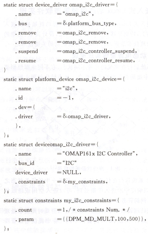

DPM通过LDM可以对设备进行电源管理。LDM中device_driver结构有设备挂起和恢复等回调函数,device结构有驱动约束。需要在设备初始化时使用注册函数向相应系统总线注册该设备。例如,简化后12C的LDM相关参数为:
I2C驱动注册到MPU公有TI外围总线:driver_reg-ister(&omap_i2c_driver)platform_device_register(&omap_i2c_device)。
在驱动程序中实现挂起和恢复函数:omap_i2c_controller_suspen(&omap_i2c_device),omap_i2c_con-troller_resume(&omap_i2c_deviee)。
这样,注册设备在sysfs中都有一个管理接口。通过这些接口可以操纵设备的电源状态。在多种情况下,可利用该接口来挂断设备,例如:应用程序显式挂断应用中不需要的设备;平台挂起前需挂断所有设备;当DPM将系统设置到设备不兼容状态时需挂起该设备等等。其中DPM中管理设备电源状态时还提供设备驱动约束检查(频率相关)。例如,当系统电源状态改变,准备运行在新的操作点时,驱动约束检查该状态是否满足设备正常运行。如果不满足,且当前操作点force属性设置为1,设备首先被LDM回调函数关断(或将设备置于和此时PLL相应的挂起状态);如果满足条件,则利用设备驱动中实现的调节函数转到新状态。
