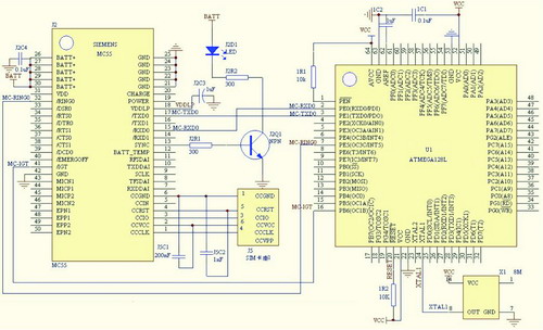

由于Atmega128和MC55都有标准的RS-232接口,因此硬件设计相对比较简单,如图1所示。
图1 硬件电路图
Atmega128的PE4与MC55的IGT相连,用于启动MC55模块。Atmega128的TX0/RX0与MC55的TX0/RX0相连,进行数据的输入输出。MC55的RING0接Atmega128的中断线,作为数据传输的中断信号。
