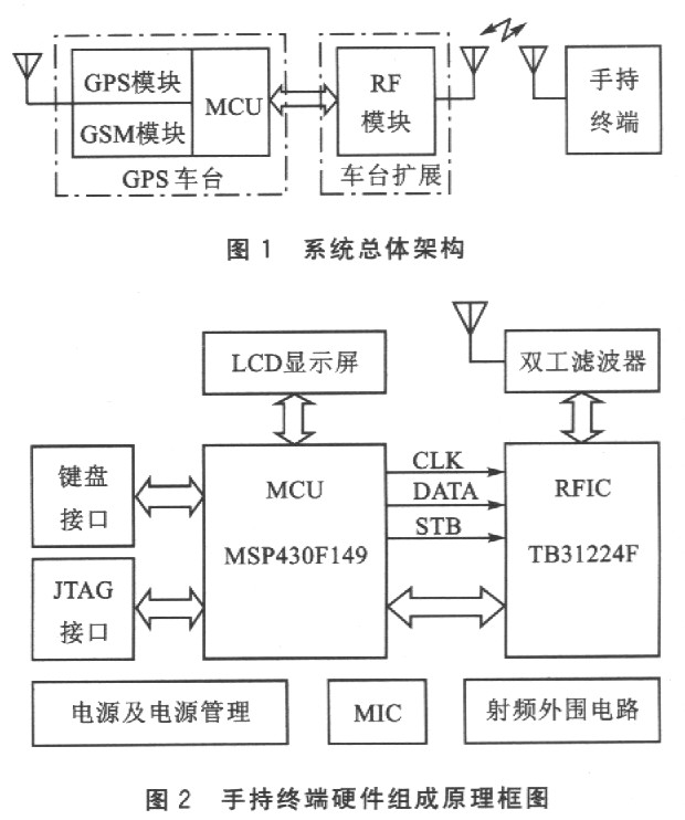

车载无线手持终端系统主要由GPS车台、车台扩展模块(RF模块)和手持终端三部分组成,如图1所示。
GPS车台包含GPS模块、GSM模块、控制单元MCU、天线以及接口单元。GPS接收模块用全球卫星定位系统作为定位信号源,计算车辆的位置信息;控制单元MCU完成数据接口、协议和格式等转换以及命令设置和功能控制;GSM通信模块完成数据传输和语音通信等。GPS车台接收到卫星导航定位信息,通过GSM通信模块以短消息的方式将车辆的位置和状态信息发送至GSM网络运营服务中心;GSM网络运营服务中心将接收到的车辆定位信息通过数据专线传送至监控中心;监控中心借助电子地图实现对车辆的实时监控。
在此基础上,经过反复试验又扩展了射频(RF)模块与手持终端进行无线通信。这里利用Toshiba公司的射频(RF)芯片TB31224F,工作在46/49 MHz的无绳电话公用信道上,通过双工滤波器很好地解决了抗干扰问题。

图2为手持终端硬件组成原理框图,主要由超低功耗16位单片机MsP430F149、射频(RF)芯片TB31224F及其外围电路、双工滤波器、人机接口以及电源管理等单元组成。
MsP430F149和TB31224F是手持终端的核心单元。其中:MSP430F149主要完成人机接口控制、射频(RF)芯片TB31224F的控制、数据编码以及数据发送和接收等任务;TB31224F主要实现与GPS车台进行无线通信(包括数据和语音)。由于车辆上各种电气、电磁干扰很强,对无线通信的影响非常大,因此系统的抗干扰设计显得尤为关键。本文采用双工滤波器技术并且在电路板设计时对高频部分进行了精心的布局;经过反复试验和调试,误码率和语音通话质量完全达到标准要求。由于手持终端设备对系统的功耗要求非常严格,因此电源管理也是系统设计中必不可少的单元。

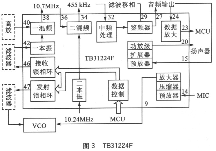

Toshfiba公司的射频(RF)芯片TB31224F是一款集锁相环系统、中频处理系统、压扩器和功放等于一体的复合型芯片,其内部架构如图3所示。利用TB31224F可以减少很多外部器件,从而提高系统的可靠性,因此特别适用于无线手持终端设备。TB31224F主要用于46/49MHz的无绳电话系统中,步步高无绳电话的高频板就采用了该芯片。
TB31224F可工作在宽电压(2.O~6.0 V)范围。这对使用电池供电的手持终端设备来说非常关键。针对手持终端设备的低功耗设计,在节电模式下耗电仅为50μA,待机模式下耗电为7.5 mA,通信状态下耗电为12.5 mA。该芯片可设置5个阈值来栓测电池电压,进行低压预警。TB31224F采用QFP-48的小型封装,只有O.83g。

由GPS车台扩展单元发出的已调FSK射频信号经天线接收,再由耦合电感送人双工滤波器进行分离,分离后的信号加至场效应管放大,然后经高频变压器选频通过耦合电容送入射频(RF)芯片TB31224F的40脚(如图3所示)。
TB31224F的42~46脚配合一个高频感容网络构成第一本振电路,一本振频率受TB31224F的6~8脚上来自MCU的锁相环数据信号控制。从46脚输出的锁相环控制电压经积分电路后送入4l脚,41脚内接变容二极管的负极,变化的控制电压改变了变容二极管结电容,从而政变一本振频率。第一本振信号经44脚送入42脚,与内部的参考频率比较而使46脚的控制电压锁定,也就锁定了一本振频率。第一本振信号与输入40脚的外来信号混合后从38脚输出10.7 MHz的第一中频信号;经陶瓷滤波器(10.7 MHz)选频后送入36脚,与第二本振信号混合,差频出455 kHz的第二中频信号从34脚输出;经窄带滤波将纯净的455 kHz信号送入32脚,再经内部限幅放大、鉴频、解调出复合音频信号(语音和数据共用一个信道)。鉴频输出的语音信号和数据信号从27脚输出后分两路进行:一路送入24脚放大后,从23脚输出数据信号RX-DATA送MCU处理;另一路送入15脚,经内部预放、扩展、放大后从19和20脚输出语音信号加至耳机。
2.2.2 发射电路原理
发射电路主要由语音预放、压缩、放大、调制振荡、缓冲和功放等单元电路组成。由于篇幅有限,这里不再给出详细的TB31224F外围电路。
语音信号经MIC声电转换后送入TB31224F的14脚,经内部预放、压缩、放大后从9脚输出;经电位器选择合适的调制电压后加至变容二极管的负极调频,来自MCU的TX-DATA数据信号也加至变容二极管的负极调频。已调射频信号经缓冲放大、功率放大、选频后送双工滤波器,分离后经天线发射,供GPS车台扩展单元接收。发射锁相环控制电压由MCU送至TB31224F的锁相环数据(DATA)、锁相环时钟(CLK)和锁相环控制信号(STB)决定。锁相环控制电压经积分后加至变容二极管的负极,改变锁相环控制电压就能改变发射频率和工作信道。

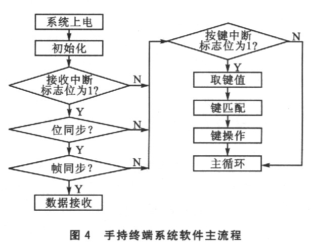

手持终端系统软件主流程如图4所示。在系统软件设计时,为了提高系统的可靠性和抗干扰能力,采用了同步接收方式。位同步的目的是确定数字通信中各码元的抽样时刻;帧同步的任务则是把码组区分出来。为了确定帧定时脉冲的相位,在发送端数字信息流中插入了一些特殊码组作为每帧头尾的标记,接收端根据这些特殊码组的位置即可实现帧同步。另外,设计时充分利用MSP430F149的矢量中断特性.设置多个中断源,实现了嵌套中断。通过合理的算法,既降低了系统功耗,又能对外部事件请求做出快速响应。

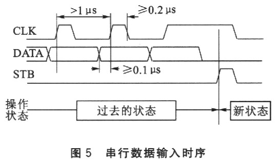

TB31224F是可编程控制芯片,通过MSP430F149送至TB31224F的锁相环数据(DATA)、锁相环时钟(CLK)和锁相环控制信号(STB),以决定其发送和接收锁相环控制电压,从而设置发射和接收频率。控制方式为串行数据输入控制,其时序如图5所示。
锁相环数据(DATA)在时钟(CLK)上升沿被读取;当锁相环控制信号(STB)接收到来自MSP430F149的高电平信号时,移位寄存器中的数据被加载从而去设置频率,例如:
①若设置内部参考频率(REF)为10.240 MHz,则DATA应为0010000000000111;
②若设置发射频率(TX)为49.875 MHz,则 DATA应为1110111l01100110;
③若设置接收频率(RX)为36.035 MHz,则DATA应为1110010000111001l。
注意:DATA的低两位是命令控制码,11表示设置内部参考频率;10表示设置发射压控振荡器(VCO)的频率;01表示设置接收VCO的频率;00表示进行低功耗或静音控制。
