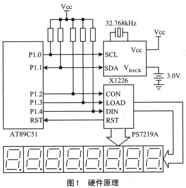

实时时钟器件X1226可与各种类型的微控制器或微处理器接口,接口方式为串行的I2C接口。其中数据总线SDA是一个双向引脚,用于输入或输出数据。它是一个漏极开路输出,在使用过程中需要添加上拉电阻,阻值大约在4.7Ω~10kΩ之间。本文介绍89C5l单片机与X1226的接口方法,由于89C51单片机没有标准的I2C接口,只有用软件进行模拟。
为了更直观地看到时间变换,采用八位LED数码管显示年、月、日或时、分、秒的变换,LED数码管的驱动采用本公司自有产品PS7219A,数码管选择1.27cm共阴极红色或绿色LED数码管。由于PS7219A器件内含IMP810单片机监控器件,复位输出高电平有效,因此在使用51系统时,无需添加监控器件,使用PS7219A的复位输出给51单片机复位即可,监控电压4.63V。硬件设计原理图如图1所示。
在硬件通电调试过程中,请不要用手去触摸实时时钟X1226的晶体,这样可能会导致振荡器停振。恢复振荡器起振的方法是关闭电源(包括备份电源)重新上电另外需要说明的是,测量振荡器时,请不要用示波器的探头去测量X2的振荡输出,正确的方法是用探头去测量PHz/IRQ的振荡输出,以确定是否起振和振荡频率是否准确。测量时建议在该脚加一个5.lk Ω的上拉电阻。注意:在印刷电路设计时,xl226的布线请参考X1226数据手册的厂家推荐方法。

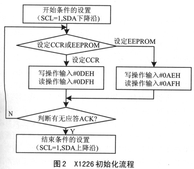

X1226由实时时钟寄存器(RTC)、状态寄存器(SR)、控制寄存器(CONTROL)、报警寄存器(Alarm0、Alarml)和客户数据存储器组成。由于实时时钟寄存器(RTC)和状态寄存器(SR)需要进行频繁的写操作,因此它的存储结构为易失性SRAM结构,该结构对写操作的次数没有限制。其它寄存器结构均为非易失性EEPROM结构,该结构对写操作有次数限制,通常在10万次以上。X1226初始化程序流程如图2所示。

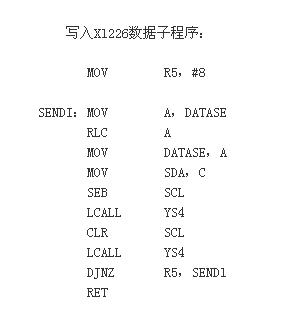

2.1 写操作

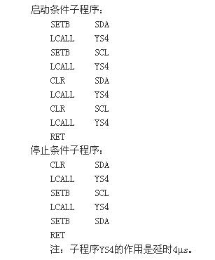

X1226初始化操作后,单片机对X1226进行开始条件的设置,在写CCR或EEPROM之前,主机必须先向状态寄存器写02H,确认应答信号,确认后写入06H,再确认应答信号。确认后启动了写操作。首先发送高位地址,然后发送低位地址。Xl226每收到一个地址字节后,均会产生一个应答信号。在两个地址字节都收到之后,X1226等待8位数据。在收到8位数据之后,X1226再产生一个应答。然后单片机通过产生一个停止条件来终止传送。
Xl226具有连续写入功能,X1226在收到每个字节后,响应一个应答,其内部将地址加一。当计数器达到该页的末尾时,它自动的“返回”到该页的首地址。这意味着单片机可从某一页的任何位置开始向存储器阵列连续写入64字节或向CCR连续写入8字节。

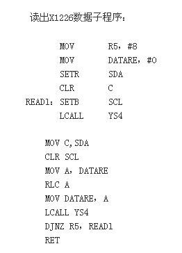

2.2读操作
在上电时,16位地址的默认值为0000H。X1226初始化操作之后,单片机对X1226进行开始条件的设置,在写CCR或EEPROM之前,主机必须先向状态寄存器写02H,确认应答信号,确认后写入06H,再确认应答信号。确认后启动了写操作。首先发送高位地址,然后发送低位地址。Xl226每收到一个地址字节后,均会产生一个应答信号。单片机发送另一个开始条件,将R/W位设置为l,接着就是接收8位数据。单片机终止读操作时,无需等待X1226的应答信号,单片机即可设置停止条件。
