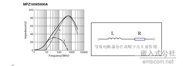

前三条通过观察厂家提供的阻抗频率曲线就可以判断。在阻抗曲线中三条曲线都非常重要,即电阻R,感抗X和总感抗Z。如图1所示:
图1:反映磁珠电阻、感抗和总感抗的阻抗曲线及等效电路拓扑。
总阻抗通过下面的公式⑴来描述:
Z=(R + 2πFL)
通过这一曲线,选择在期望衰减噪声的频率范围内具有最大阻抗而在低频和直流下信号衰减尽量小的磁珠。
片式磁珠在过大的直流电压下,阻抗特性会受到影响,另外,如果工作温升过高,或者外部磁场过大,磁珠的阻抗都会受到不利的影响。
使用片式磁珠还是片式电感主要还在于应用。在谐振电路中需要使用片式电感。而需要消除不需要的电磁干扰噪声时,使用片式磁珠是最佳的选择。

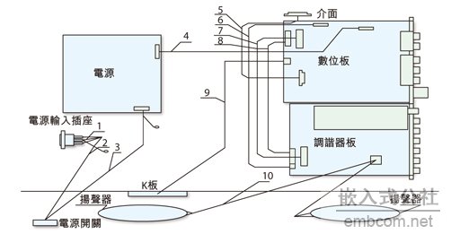

整机EMC设计
整机机内的装配图(以其中的一种型号为例)如图2所示:
图2:反映各个EMI关注点的某型号整机机内装配图。
在上图中标号为5的连接线为数字板连接屏的屏线。由于屏线主要是上屏的数据等。会对系统造成很大的干扰。减小干扰最好办法是使用双绞线和屏蔽线。如果是TTL屏,屏线需要在连接线的外面加屏蔽网罩或者是磁环。如果LVDS屏,则需要使用双绞线,同时再加上磁环。以减少屏线对整个系统的电磁干扰。带屏蔽的双绞线,可以信号电流在两根内导线上流动,噪声电流在屏蔽层里流动,因此消除了公共阻抗的耦合,而任何干扰将同时感应到两根导线上,使噪声相消。
在电源和主控制板之间的连线(标号为4)上也需要加一个磁环。主要是因为电源线对主板会产生比较大的电磁干扰。
在按键板跟主板的连接线(标号为9)上也应该加上一个磁环。主要原因是按键板上不断有数据变换(遥控接收头)而导致对系统产生电磁干扰。加磁环可以有效地屏蔽电磁干扰。
在跟扬声器连接的音频线(标号为10)上加上磁环,以减少音频输出对系统的电磁干扰。如果主板和调谐器板之间有排线(标号6、7、8)连接,则需要在连接线上加磁环。以减少排线间的电磁干扰。
以上所加的磁环可以根据具体的情况来加,可以通过反复的实验来确定。
