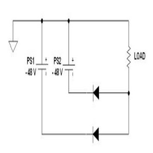

图1 显示了冗余-48V 电信电源系统的传统实施方案。电源可能是电池、整流或补偿线路电压 (bucked line voltage) 或 DC-DC 转换器输出。
                                      图1:冗余电源的二极管OR-ing
设计的主要功能可确保负载具有至少一个备份电源,而且各电源不会成为其他电源的负载。该设计可执行上述两种功能,但不会就"过大"电压与电流提供保护。二极管可方便的提供消除下行电子设备所需的电压和/或电流。

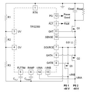

正常工作期间,TPS2350 将使三个外部 FETS 中的两个保持在完全增强状态下,以便向负载供电,此处的情况则是 Q1 和 Q2,或 Q1 和 Q3,这要取决于所选定的电源是 VINA 还是VINB(见图 2)。不管选择什么电源,Q1 在通电或过载情况下都能提供电流斜坡和断路功能。Q2 和 Q3 仅用于选择电源,决不会同时打开。它们可执行在二极管 OR-ing 方案中二极管的功能。图 2 显示了典型的 TPS2350 配置,其带有必需的 Rs 与 Cs,可对所有保护功能进行编程。

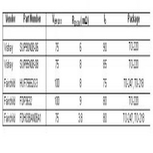

上例二极管 OR 解决方案损失了5.2 瓦特,是 TPS2350 解决方案损失的 2 倍。确定负载FET 的适当大小对控制 I2R 损失至关重要。如果 FET 大小不足,则在高电流情况下其造成的损失比二极管还高。幸运的是,低 RDSON FET 的选择不断做得越来越好,设计人员可以灵活选择最适合需要的任何 FET。如果设计要求更低的 RDSON,则可以并联第二个、第三个乃至第四个 FET。表 1 列出了目前可用的 FET 小样品。

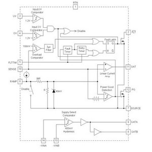

电源选择比较器根据引脚 VINA 和 VINB 上感应得出的哪个电源负值更大,就将驱动GATA 或 GATB(见图 3)。400 mV 的磁滞内置于电源选择比较器中。400mV 已经足够小,可以避免 FET 关闭时主体二极管的正向偏移,但同是在大多数情况下又足够大,能够避免电源线路中 IR 下降造成"刚打开的"电源电压下降情况下出现电源"开关"。如果系统提出要求,还可以添加组件,将磁滞设为更高的电平。
图3:TPS2350 结构图
欠压锁定( UVLO )和过压锁定 (OVLO) 在标准的三电阻梯形网络中采用 R1、R2 和 R3 对 UVLO 与 OVLO 进行设置。该电路定义了输入电压窗口,其给出输出。为了从电池系统提取尽可能多的电力,UV 比较器的准确度从 0 至 70 度被设置为很严格的 0.93%。这样的精度不仅可在备用电池上实现更长的操作,而且还可减小电源设计中对昂贵的高精度电阻器的需求。
