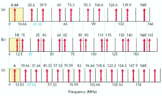

一个160MHz时钟会混叠成为6.666MHz,因为160MHz正好比33.333MHz*5=166.666MHz低6.666MHz。用33.3333333MHz的取样率对160MHz取样时,在频域产生的不同频段如图1a所示。图中最右边是133MHz频段(4*33MHz)至166MHz频段(5*33MHz)。类似DCI那样的仪器不允许你真正测得该频段的信号,但是这些信号时的确存在的,并且证明这是落入到奈奎斯特频率段的混叠频率。图中黄色表示的是从DC至16.666MHz。
图1对160MHz信号取样,a)用33MHz采样率,b)用25MHz产生不定性,c)用正交采样率排除不定性
因为160MHz正好落在比166.666MHz低6.666MHz的位置上,它将通过几个频段向后混叠(而你同样不能直接观察到它),由红色箭头表示。实际上你能够看到的6.666MHz混叠会出现在奈奎斯特频段内,混叠出现在DC以上6.666MHz的原因是,它来自约为取样率4.5倍的上半部频段,再折叠回来表现为镜子里的反向图像。相位也会反转,但是对采样目的来说,相位并不重要。
现在你能够看到在奈奎斯特频段内的6.666MHz,但这是否表明了你已经捕获到了160MHz呢?并非如此。如果你在奈奎斯特频段真正看到6.666MHz,则它可能是160MHz,也可能是其他在图1a上不列出的频率之一(26.6、39.9、60、73.3等等)。一旦确实证明是在奈奎斯特频段内的6.666MHz,则这就是捕捉到的160MHz,而且还需要使用不同的取样率进行再抽样。
如果使用另一个与原来33.333MHz不同的取样率对160MHz时钟取样时,混叠频率降落在不同的位置。如果你见到混叠频率再次落在160MHz,则似乎两次取样都可以补到160MHz了,可以排除其他频率的可能性。因此,新取样率不能太靠近原来的取样率,不然它们就会因为拥有公共因子而被删除,并且落到比160MHz较低的频率上。录入,你再用25MHz取样频率对160MHz取样时,真正的结果并不很明显(图1b)。
用25MHz取样表明,160MHz比150MHz(5*25)高10MHz。故混叠频率会回到奈奎斯特频段内比DC高10MHz的地方。不幸的是,由于33.333MHz(30ns)和25MHz(40ns)具有公共因子1/10ns,或者100MHz,所以它们最后将产生共同的混叠频率。

对于NextestMaverick的仪器,可以使用APG的锁相环来选择频率。所以你必须挑选少数几个与33.333MHz取样频率没有公共因子的频率,例如77MHz(12.987013ns),周期采用38.961039ns(3*系统时钟周期),相应取样频率是25.666666MHz。可是,不能在运行中切换锁相环,因此必须做一次捕捉时全部时间复位,然后再做第二次捕捉。因为捕捉时间极快,对测试时间影响不大。
采用这个取样率获得的混叠频率如图1c所示。图中160MHz准确地落在比154MHz(6*25.66MHz)高6MHz的地方,是混叠频率出现在奈奎斯特频段内。注意25.66MHz取样的全列混叠频率与33.333MHz取样的全列混叠频率完全不相同。这正是本文所介绍的技术工作的重点。可再次通过图1a来证实这一要点。图中出正确结果160MHz以外,在两列混叠中没有出现相同的频率。

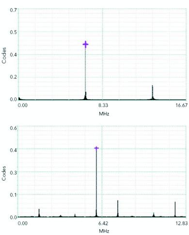

图2Nextest公司混合信号波形工具显示160MHz时钟的频域表示方式
a)用33.333MHz捕捉;b)用25.666MHz捕捉
160MHz时钟由33.333MHz和25.666MHz采样率捕捉的频域谱图如图2所示。FFT频率数据分辨率与两个因素有关,即采样率和样本数。傅立叶频率表达方式是fF=fs/N,图2实例有两个取样率,故有两种分辨率:

样本数应在测试时间和分辨率之间做出权衡。用来测量160MHz时钟是,拥有比1KHz更好的分辨率就相当不错了,特别是可在33MHz基本速率的测试器上进行测量。如果需要更好的分辨率,则可能需要付出代价,因为由此开始FFT运算时间加大幅增加。
你也可以用24.5Hz分辨率去捕捉一百万个样本,但是,一百万个样本的FFT即使由双Xeon核电脑做运算也不得不用几秒钟时间。而且,在这方面较慢速度的测试仪器更具优势,因为取样较慢时分辨率会更高。
