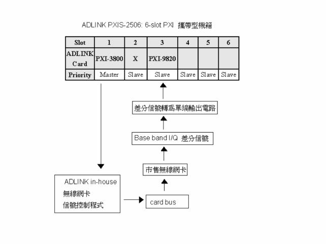

该系统共分成三大部份:WLAN发射模块、高速数据采集卡及控制器模块、软件接口和EVM计算分析软件模块。
1.WLAN发射模块:
1)市售无线网卡(802.11.a)+cardbus:WLAN发射模块主体。
2)AnalogDeviceInstrument(ADI)的Evaluationboard:将I+,I–,Q+,Q–差分信号转为单端输出电路之I,Q信号。
2.高速数据采集卡及控制器模块:
1)ADLINKPXI-3800:Pentium-M1.6GHzPXI控制器,实时信号处理。
2)ADLINKPXIS-2506:3U6-slotPXI便携式机箱。
3)ADLINKPXI-9820:3UPXI65MS/s,14-bitdigitizerwithon-board128MBSDRAM,采集IQ信号。
3.软件接口和EVM计算分析软件模块:
1)ADLINK ;in-house无线网卡信号控制程序:控制WLAN卡重复的产生传送封包(frame)并传送封包。
2)ADLINKin-house实时I-Q信号分析程序:进行离散快速傅利叶转换,64-QAM,计算EVM等。

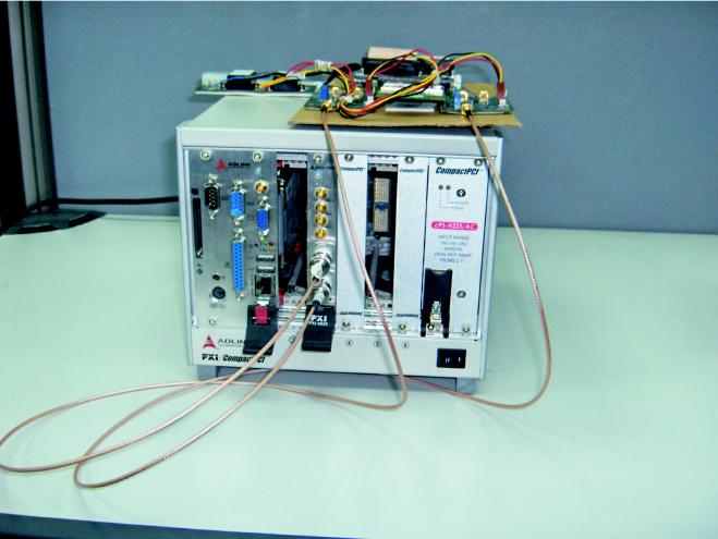

PXI-3800控制器执行无线网卡信号控制程序,通过cardbus使无线网卡不断的输出待量测的Tx信号。因为网卡上的输出信号为I+,I–,Q+,Q–的差分信号(differentialended),但是我们用的信号采集卡为2个通道(channel)的单端输入(singleended),所以需要用一个转换电路来完成差分信号转换单端输出,这部份我们用AnalogDeviceInstrument(ADI)的Evaluationboard来加以实现。最后将这个待分析的基频IQ信号输入PXI-9820,并以inhouse的实时I-Q信号分析程序在PXI-3800上进行FFT、EVM等分析。图2则为实际的基频发射模块测试系统。
图2基频发射模块测试系统

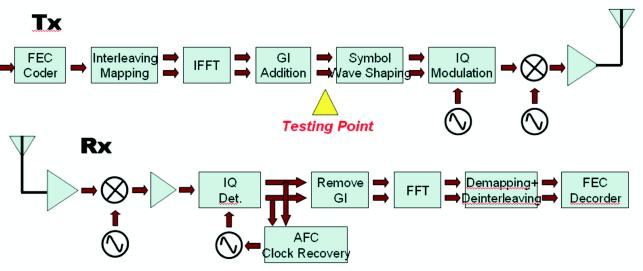

在IEEE802.11a的规格中定义了如图3的无线局域网络传送/接收的工作原理,物理层(physicallayer,PHY)采用正交频分复用(OFDM OrthogonalFrequencyDivisionMultiplexing)的技术,将不同频率载波中的大量信号合并成单一的信号,完成信号传送。在发射端(Tx,Transmitter),每个信号封包(frame)传送之前先利用反快速傅利叶转换(IFFT)来调变传送的信号;接着再利用相位-振幅调变(IQmodulation,I:in-phase,Q:quadrature)分别将相位-振幅信号取出;最后用射频(RF,RadioFrequency)电路将信号从基频(baseband)上变频到5GHz的频带再传送出去。接收端(Rx,Receiver)则是先将射频(RF,RadioFrequency)信号降频到基频,再分别解调变出IQ信号后,利用快速傅利叶转换(FFT)还原每一个传送的信号封包。

测试系统的任务是对WLAN电路板的特定位置进行基频的信号测量(图(一)中的TestingPoint),电路在GuardInterval(GI)Addition后分别接出两组测点I+,I-,Q+,Q-。这两组信号为I与Q的差分信号(differentialsignal),通过一组ADI的差分信号转单端(singleend)输出的电路,我们将I与Q的信号以单端、两个频道的方式输入PXI-9820Digitizer。PXI-9820的采样速率设定为60MS/s,分辨率为14-bit,触发模式设定为middletrigger。

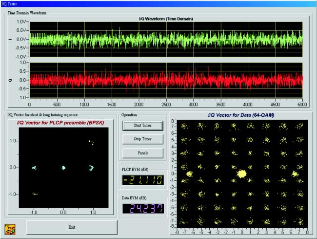

图(五)为ADLINK自行开发的实时I-Q信号分析程序软件界面。最上方绿色的信号为Ipart,下方的红色的信号为Qpart。仔细观察这些信号,最左方规律的部分为preamble(short与long)符号串,右方不规律部分为Data。左下方标示“I/QVectorforPLCPpreamble(BPSK)”为preamble经过BPSK编码之后的结果。右下方标示“I/QVectorforData(64-QAM)”为Data经过64-QAM编码之后的星座图。中间标示“24.237”为这个frame的EVM值。处理完这个封包之后,系统可以立即采集下一个封包信号进行处理。
图5 系统量测结果,包括IQ信号,BPSK,64-QAM,与EVM
