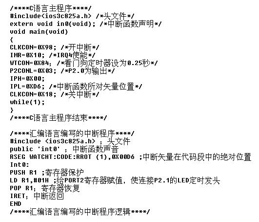

4.2 汇编语言写中断服务程序
为了提高系统响应速度,设计时往往要求中断服务程序的执行时间较短,执行速度较快。因此,最好的方法就是用汇编语言编写中断服务程序。但要注意以下2点:
1)中断函数不传递参数和返回结果;
2)中断过程中用到的寄存器都要进行保护。
本例中用汇编语言编写看门狗定时器的中断服务程序,而用C语言编写主程序。
