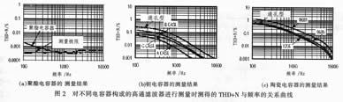

当信号频率接受或等于-3db截止频率的总谐波失真(THD),这种测试突出了电容器电压系数的非线性特性对THD的影响。测试电路基于一个-3db截止频率为1kHz的高通RC滤波器。当我们选择不同结构、不同材料及不同类型的电容器时,在音频分析仪上观察THD的变化情况。我们选择了多种类型的1μF 的电容器进行测试。配合150Ω的负载电阻器,构成一个标称截止频率等于1kHz的耳机滤波器。需要注意的是电容器两端没有额外的直流偏置,输入/输出具有同样的直流电位。
3 不同电容器的测量结果
图2给出上述电路的THD+N与频率的关系曲线,图(a)选用的是聚酯电容器,额定电压为25V的通孔聚酯电容器并不适用于便携式设备。从该图可以清楚地看出电容器电压系数对总谐波失真THD的影响。注意聚酯电容器将导致1kHz频率以下THD的升高,实际输出信号减小。另外,我们注意到频率高于1kHz 以后聚酯电容器造成的影响非常小,TND+N指标只是略微高于参考值。

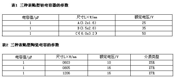

便携式设备中大量使用钽电容器,耳机放大器的隔直流电容通常要在几个μF以上。图(b) 是另外一个THD+N与频率的关系曲线,它包含一个传统的通也钽电容器测试曲线和三个普通的表贴型钽电容器测试曲线。所有电容器的容值都是1μF,所不同的只是物理尺寸和额定电压(请参考表1)。注意测试时没有施加直流偏置电压。
在音频电路中经常采用陶瓷电容器作为交流耦合元件,在低频提升和滤波电路中也大量使用。图2(C)所示测试曲线类似于图2(b),所不同的只是采用了表2给出的三种陶瓷电容器做测试。
图2(c)同样给出了一个随机选取的能孔陶瓷电容器的测试曲线。从图上观察,对于X5R的陶瓷电容器来说,在-3db截止频率(1kHz点)附近最差的 THD+N值为0.2%,相当于-54db的失真。大多数16位音DAC和编解码器(CODEC)的THD指标都优于这个数值。在这里,我们需要注
意 COG介质电容器具有非常低的电压系数,但它的最大电容量受到限制,通常最大值只有0.047μF。上述测试用了1μF电容器,所以没有包括COG电容器。

模拟音频电路中的无源元件会对音频质量产生不良影响。我们采用标准的音频测试设备可以简单地对这种不良效果进行评估和检查。观察上述不同类型电容器的测试结果就会发现:锃电解电容器和聚酯电容器具有极低的THD,而X5R陶瓷电容器的THD测试结果最差。当我们选择有源器件时,在音频通道应该尽量减少交流耦合电容器的数量。例如,对于耳机放大器来说选择差分信号通路或DirectDrive放大器。如果可能,在设计音频电路的时候尽量采用低容量的电容器,例如COG或PPS介质电容器,可以有效降低电容器电压系数的不良影响,同时将-3db截止频率设定到亚音频范围内。
