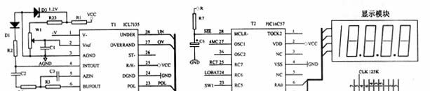

(4)A/D转换器
如图2所示,采用4 1/2位的ICL7135芯片,接成满量程为2 V的电压表 的模式。ICL7135用5位BCD码的形式向单片机提供数据,并提供过量程(OV)和欠量程(UN)信号给单片机用于量程自动切换。ICL7135的时钟频率来自T5(CD4060)的Q5端,频率为1.25 kHz,正好是工频50Hz的整数倍,能提高仪器抗工频干扰的能力。A/D转换频率约为:3.3次/s。T5的COUT端还提供4MHz的时钟频率给单片机。
(5)单片机控制器
此部分的功能有:数据采集、处理、显示、量程切换、电压监控等。本机显示模块有两片74LS164分别用于LED数码管的位驱动和段驱动,共有5位数码显示,如图2所示。
单片机T2的25脚用于关闭显示模块的显示,以免数码管在数据传输过程中显示乱码。T2的 24脚是电池欠压检测输入,T2的23、22脚控制精密放大器的模拟电子开关,产生需要的放大倍数。

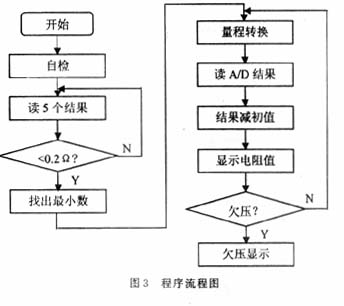

3 软件设计
本仪器最大特点是用软件实现自动调零和量程转换,省去故障率较高的电位器和量程切换 开关。软件调零的方法是:开机后单片机进行自检,如果系统工作正常就读取A/D转换的结果。当连续读取5个A/D转换结果后,判断它们是否都小于0.2Ω,否则,就认为操作者没有 将测试棒可靠短路,仪器继续显示调零提示符。如果连续5个值都小于0.2Ω,这时就找出其中最小值作为初始值,以后每次的测量结果都要减去初始值。?
根据A/D转换芯片ICL7135的过量程和欠量程信号,由单片机自动进行量程切换。量程切换 要 完成3项工作:首先是切换精密放大器的放大倍率,再是调整初值的有效位数,最后是调整 小数点的位置。PIC16C57单片机没有中断功能,采用查询的方法与A/D转换器通讯,利用A/D转换的间隙显示数据。PIC单片机与显示模块中的74LS164采用串行数据通讯,每次只显示1位数据,为防止显示 发生闪烁,刷新率应大于30Hz 。程序流程如图3所示。
