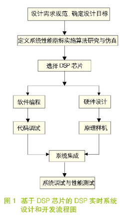

DSP系统设计开发流程
在设计需求规范,确定设计目标时,其实要解决二个方面的问题:即信号处理方面和非信号处理的问题。
信号处理的问题包括:输入、输出结果特性的分析,DSP算法的确定,以及按要求对确定的性能指标在通用机上用高级语言编程仿真
非信号处理问题包括:应用环境、设备的可靠性指标,设备的可维护性,功耗、体积重量、成本、性能价格比等项目。
算法研究与仿真这是DSP应用实际系统设计中重要的一步。系统性能指标能否实现,以何种算法和结构应对需求,都是在这一步考虑的。这种仿真是在通用机上用高级语言编程实现的,编程时最好能仿DSP处理器形式运行,以达到更好的真实性。

随着DSP处理器的功能不断强化和系统开发周期不断缩短,设计和调试DSP系统越来越依赖于DSP开发系统和开发工具,图2为DSP处理器开发流程图。
