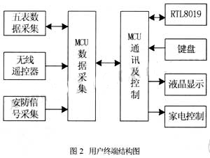

1、用户终端结构硬件结构图如图2所示:系统由两块单片机组成,一块负责五表读数、安防红外遥控器及安防信号的采集工作,另一块负责驱动RTL8019通讯、家电控制,并响应键盘及驱动液晶显示。两块MCU之间通过串口交换数据。

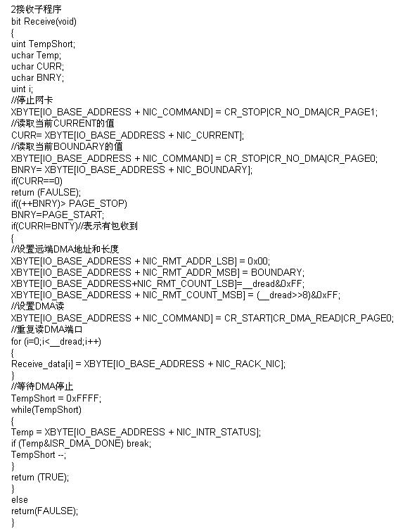

从程序员的角度来说,对8019的操作是比较简单的,驱动程序只需要将要发送的数据按一定的格式写入芯片并启动发送命令,8019会自动添加接收状态、下一页指针、以太网帧长度和校验FCS段,并将数据包转换成物理帧格式在物理信道上传输。反之,8019收到物理信号后将其还原成数据,按指定格式存放在芯片RAM中以便主机程序取用。简言之就是8019完成数据包和电信号之间的相互转换:数据包<===>电信号。以太网协议由芯片硬件自动完成,对程序员透明。驱动程序有3种功能:芯片初始化、收包、发包。发送数据包是先将待发送的数据包通过DMA写操作存入网卡芯片RAM,并给出发送缓冲区首地址(TPSR0、TPSR1)和数据包长度(TBCR0,TBCR1),启动发送命令,网卡芯片会自动按以太网协议完成发送并将结果写入状态寄存器。接收数据包时,采用查询的方式,根据CURR==BNRY+1?可以判断是否收到新的数据包,如果有则通过DMA读操作从网卡芯片RAM读出数据。发送、接收子程序如下所示:
