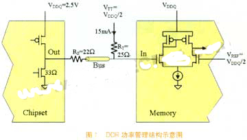

图1所示为第一代DDR存储器的基本功率管理结构。在DDR存储器中,输出缓冲器是推挽式结构,而输入接收器处于差分结构。这就需要参考偏置中点电压VREF以及能够供应和吸收电流的电压终端匹配。后一个特点 (供应和吸收电流) 是DDR VTT终端匹配与PC主板上其他终端匹配的不同之处。值得注意的是,前端系统总线 (FSB) 的终端匹配将CPU连接至存储器信道中心 (MCH),由于只是正极信号的终端匹配,该终端只需要电流吸收功能。因此,这种终端匹配不适用于DDR VTT终结结构,需要新型的功率管理设计。
图1 DDR功率管理结构示意图较差情况下的电流消耗
第一代DDR存储器的逻辑门供电电压是2.5V。在芯片组的输出缓冲器和存储器模块上相应的输入接收器之间,通常有一条走线或小分支,需要利用图1所示的电阻RT和RS进行适当的终端匹配。将包括输出缓冲器在内的所有阻抗都计算在内的话,每个终结的走线可以吸收或供应电流 16.2mA。如果系统接收器和发射器之间的走线比较长,可能两端都需要终端匹配,这样便需要双倍的电流。
DDR逻辑所需的2.5V VDDQ有 200mV的容差。为了维持噪声性能,DDR终结电压VTT必须能够跟踪VDDQ。VTT必须等于VDDQ / 2或约为1.25V,精度要求为 3%。最后,参考电压VREF必须在VTT 和 VTT+40mV的范围。电压能够跟踪,加上VTT必须同时具有电流供应和吸收能力,对DDR存储器功率管理来说是个独特的挑战。

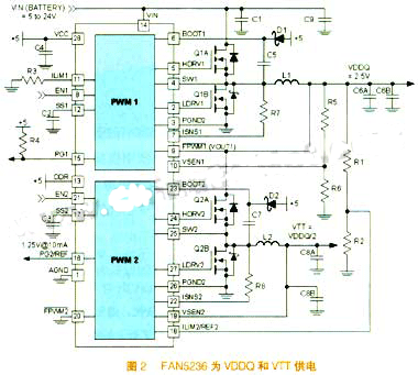

专为DDR和DDR2存储器而设的FAN5236

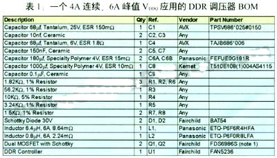

目前市场可供选择的DDR功率IC很多。例如,飞兆半导体的FAN5236就是专为DDR存储器系统设计的完整功率芯片。它在单个芯片内集成了VDDQ开关控制器、VTT开关控制器及VREF线性缓冲器。VDDQ开关控制器可工作于5"24V范围内的任何电压。而VTT开关则不同,其输入是VDDQ,而且与VDDQ同步切换。这两种开关的电压输出范围都介于0.9~5.5V。由于总线由VDDQ的2.5V (DDR) 或1.8V (DDR2) 驱动,并为VTT 的1.25V (DDR) 或0.9V (DDR2) 所终结,功率在某种程度上在VTT 和VDDQ之间流通。从VDDQ获取VTT 可以减少总流通功率,因而减少流通功耗。VTT开关也可以被关闭进入待机状态。图2为FAN5236的一个典型应用,表1则列出一个4A连续、6A峰值VDDQ应用的相关材料清单 (BOM)。该电路很容易针对DDR2应用,将VDDQ调整为1.8V (通过分压电阻R5/R6),将VTT调整为0.9V。
