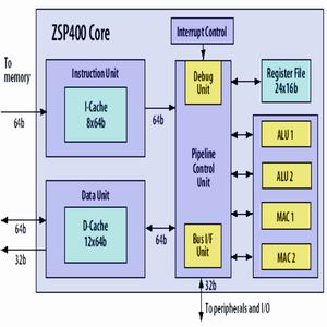

众所周知,超标量处理器是通用微处理器的主流体系结构,几乎所有商用通用微处理器都采用超标量体系结构。而在DSP方面,LSI 逻辑公司的 ZSP200、 ZSP400、ZSP500和ZSP600均采用超标量体系结构。ZSP200采用并行MAC和ALU运算部件,2发射超标量结构;ZSP400采用双 MAC单元、4 发射超标量处理器体系结构;ZSP500为4发射体系结构、采用增强型双MAC和双ALU运算单元;ZSP600采用4MAC和双ALU运算部件,每个时钟周期发射6条指令。图1为ZSP400结构框图。
                                图1 ZSP400 内核超标量体系结构框图

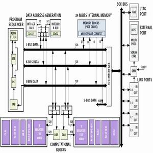

ADI公司的TigerSHARC系列采用静态超标量体系结构。该系列采用了许多传统超标量处理器的特征,如load/store结构、分之预测和互锁寄存器堆等技术。每个时钟周期发射4条指令。而静态超标量的含义是指指令级并行性识别是在运行之前,即编写程序时确定的(事实上以VLIW结构为基础)。同时,Tiger SHARC系统处理器采用SIMD技术,用户可以对数据进行广播和合并。所有寄存器均是互锁的,支持简单的编程模型,该模型不依赖于不同型号间的时延变化。分支目标缓冲器BTB为128位,可以有效减小循环操作和其它非顺序代码的执行时间。图2为TigerSHARC系列中的ADSP-TS201S结构框图。
                         图2 ADSP-TS201S静态超标量体系结构框图

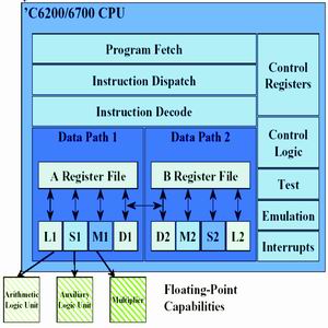

TI的TMS320C6系列是典型的超长指令字VLI  W体系结构,该系列每个指令周期可以执行8条32位指令,C62为定点处理器,C67为浮点处理器。C62和C67系列的CPU内核是相同的,包含32个通用寄存器、8个执行部件。C64包含64个通用寄存器和8个执行部件。8个执行部件包含2个乘法器和6个ALU。支持8/16/32数据类型,所有指令均为条件执行,减小了分支指令开销。图3为C62和C67系统框图。
                          图3 基于VLIW体系结构的TMS320C6系统框图

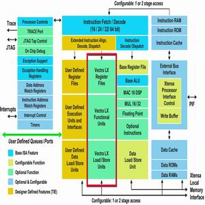

Tensilica的可配置技术是可重构处理器的重要代表。例如,Vectra LX定点向量DSP引擎就是通过配置选项在Xtensa LX可配置处理器的基础上建立起来的。即Vectra LX定点DSP引擎是Xtensa LX微处理器内核的一种配置。该定点DSP引擎是一个3发射SIMD处理器,具有四个乘法器/累加器(四MAC),它可以处理128位的向量。128位向量可以分成8个16位或者4个32位的元素。整个Vectra LX DSP引擎是用TIE (Tensilica's Instruction Extension)语言开发的,通过修改可以适合不同的应用领域。Vectra LX DSP引擎增加了16个向量寄存器(每个寄存器160位宽)、四个128位的向量队列寄存器、第二个load/store单元和210多条现有Xtensa LX处理器指令集体系结构中的通用DSP指令。Vectra LX DSP引擎如图4所示。
                                   图4 Vectra LX DSP体系结构框图
