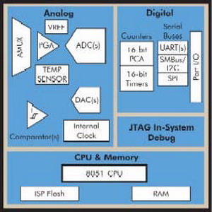

如前所述,8 位微控制器现已能提供高达100 MIPS 的峰值产出,图1 就是这类组件的功能线路图,它是由Silicon Laboratories 所提供的C8051F120,内建128 kbytes 闪存、 8.25 kbytes RAM 、12 位模拟数字转换器、12 位数字模拟转换器以及各种数字外围,包括UART、SPI 总线、I2C 总线、定时器模块和外部内存界面。这颗组件专门支持运算量庞大、又需要高效能模拟数字转换器及数字模拟转换器的混合讯号嵌入式应用,它还提供在线除错功能。
图1:模拟及数字功能的整合让8 位微控制器得以提供接近系统单芯片的功能

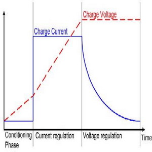

电池必须能迅速、安全而有效的进行充电,最佳充电方式通常包含三个阶段:低电流调节阶段,用来将早期的自我恢复-(early self healing) 减至最少,同时避免充电过程太早结束;定电流充电阶段,用来提供大部份电力;以及定电压阶段/充电结束通常也是时间最长的阶段。充电过程中,部份电能会转变为热量,当电池达到满电力后,所有送给它的能量都会变成热量,这可能造成危险和伤害,因此必须监视电池温度以避免损害。
要判断电池是否已充满电力,绝大多数的锂离子充电器会将电池电压保持固定,然后监测最小的电流值,图2 即为充电曲线,它是利用降压转换器实作所得到的最有效曲线,这个降压转换器是一种交换式稳压器,它会使用电感或是变压器做为储能装置,然后以个别封包的形式把能量从输入端送到输出端。回授回路则会透过晶体管来调节能量传送,以便在电路的负载范围内维持定电压或定电流。
图2:锂离子电池的充电曲线

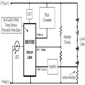

利用8 位微控制器C8051F300 和它内建的模拟数字转换器、闪存、脉冲宽度调变器、温度传感器以及精准时钟电路,即可设计出适当的充电电路。图3 所示即为这类充电器的方块图,芯片内建高速模拟数字转换器提供准确的充电电压监测功能,用来避免过度充电,并提供最大的充电有效性和电池寿命。芯片内建比较器和PWM 则为高速降压转换器的实作提供必要功能,使它们只需要一颗很小的外接电感。芯片内建温度传感器提供稳定的驱动电压,可用来判断电池温度;若有必要,它也能使用外接的电阻性温度感测组件。最后,这颗微控制器还提供组态配置及程序设定功能,这使它能支持不同类型的电池,协助客户减少零件库存,加快新产品上市时间。
  图3:锂离子电池充电器的功能方块图
