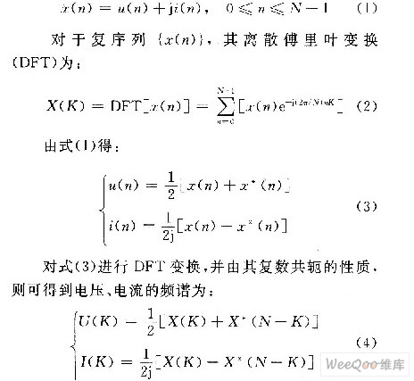

采用快速傅里叶变换,对电参量进行实时的检测和处理,以达到无功补偿的最佳效果。控制器采用同时采样三相电压、三相电流,利用快速傅里叶变换(FFT)算法对电网中的电参数进行实时测量,只需3次FFT就可计算出三相电压、三相电流的FFT结果。其中一相电压和电流的测量算法如下:
同时采样N点电压序列{u(n)}和电流序列{i(n)},二者构成一个复数离散时间序列:
式中:X(K)和X*(N-K)分别是x(n)和x*(n)的DFT变换。系统在处理数据的过程中,首先对式(2)进行FFT变换得到X(K),然后就可得到X*(N-K),最后利用式(4)的变换方法得到电压、电流的频谱。

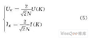

设UK为u(t)第K次谐波的向量表示;IK为i(t)第K次谐波的向量表示,则电压、电流向量与其频谱有如下关系:

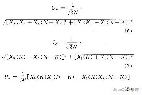

当K=O时,X(N-K)=X(N)=X(O),隐含了周期性,这里不考虑直流分量,这样,可导出此相各次(1≤K≤N/2-1)谐波电压、电流的有效值(UK,IK)和有功功率(PK)为:

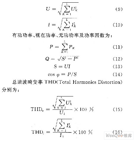

式中:XR(K)和XI(K)分别为X(K)的实部和虚部,XR(N-K)和XI(N-K)分别为X(N-K)的实部和虚部。则此相电压有效值和电流有效值为:
式中:L=N/2-1,这样,系统得到了此相的各项参数。其他两相的各项参数的处理方法与之相同。上面是对单相功率的计算方法。对于三相功率,有:
功率因数:
