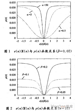

μ(n)=βαtan(α∣e(n)X(n)∣)
初始时刻∣e(n)X(n)∣很大,由于反正切是一个自变量的增函数,所以μ(n)较大;随着算法不断地向稳态趋近,∣e(n)X(n)∣不断减小,μ(n)也随之不断减小;当达到稳态时,∣e(n)X(n)∣很小,μ(n)也很小,此时的稳态失调误差也很小。
由图1可看出α越大,相同误差水平时的步长也越大,但在误差接近为零时步长变化越剧烈。图2是β取不同值时的步长变化曲线,可以看出随着β的减小步长也在减小。
